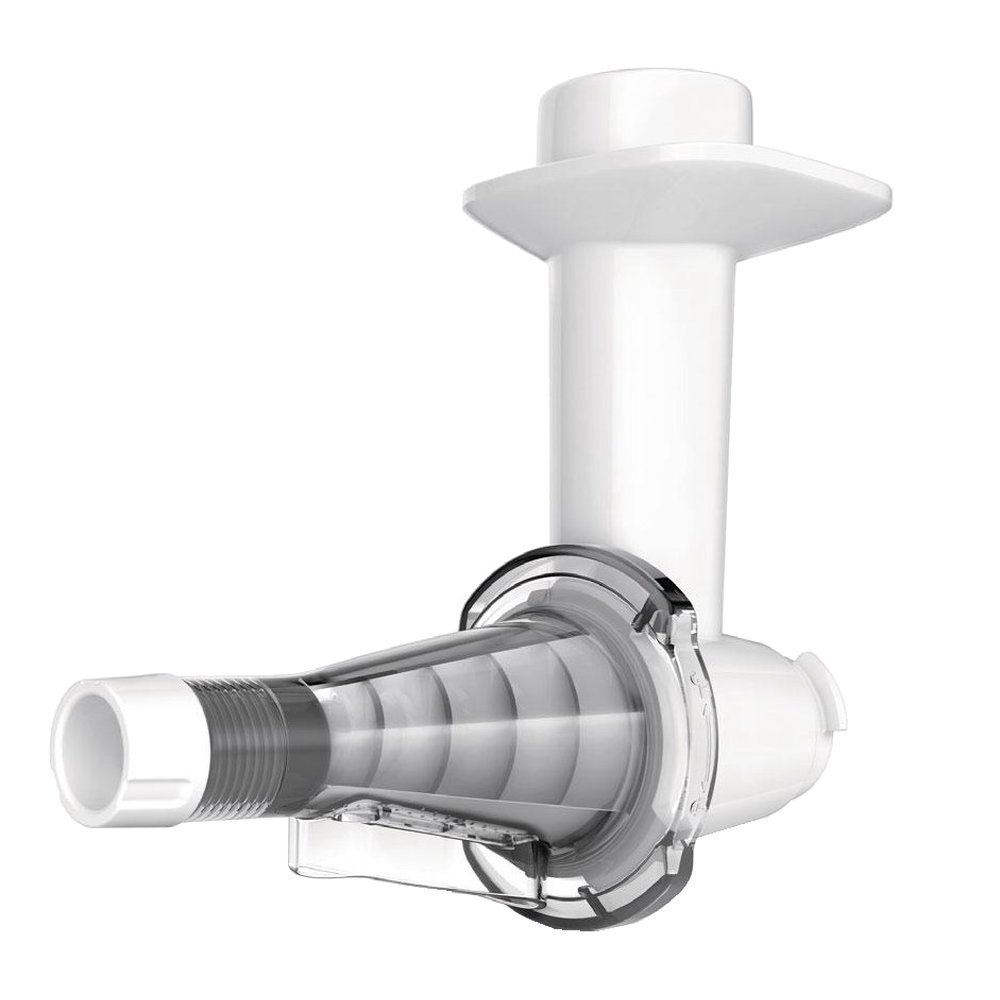

3. Что приспособить для дозатора - аналога хот-енда экструдера в 3D принтере.
Трудный вопрос. Понимания из прочитанных материалов нет. Думается, что самое простое это применить ШНЕКОВУЮ подачу смеси. Наверняка есть готовые узлы их нужно только найти. (Ну или переделать или переделать узел - насадка МЯСОРУБКИ с насадкой набивки колбас :lol: :lol: )
Пластиковая конечно, очень быстро износится - но думается, что на несколько лавочек её хватит. Тем более скорее всего и покупать такую насадку не надо, а надо просто у себя на кухне посмотреть - она идет в наборах к кухонной технике и как правило лежит без дела и не используется. А к такой насадке напечатать держатель для шагового двигателя вот вам и Хот -енд.
Проблема с нагрузкой на ось "Х" - если делать бункер прямо на оси - то ось должна держать нагрузку 60-100 кг (мешок на 25-50кг смеси+ вес самого бункера) и соответственно двигатель должен такую нагрузку передвигать.
Но можно сделать и менее нагруженную ось, но тогда смесь надо подавать по трубке к печатающей голове. Тут всё бы ничего - только плохо промоешь трубку и все застынет - тогда только на выброс всю систему подачи.
