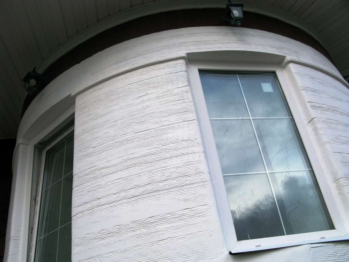

НЕ сочтите за рекламу просто интересная информация - дачный сезон, и тут вылазят вот такие новости.
Возможно на основе этого информационного материала можно будет соорудить какой либо самодельный проект по цене раз в 10 ниже.
Строительный 3D -принтер.
Бурно развивается направление. Печатают от скамеек, вазонов до домов.
Группа компаний «АМТ-СПЕЦАВИА» (Ярославль, Россия) — ведущий производитель и разработчик профессионального 3D оборудования для строительства. «АМТ-СПЕЦАВИА» является первым в Европе серийным производителем строительных 3D-принтеров: от малоформатных (для печати малых архитектурных форм) до больших (для печати зданий высотой до 3 этажей). Оборудованием ярославского производства напечатаны первое здание и первый жилой дом в Европе и СНГ. На сегодня принтеры торговой марки «АМТ» работают в 8 странах мира.
https://specavia.pro/catalog/stroitelny ... 3d-s-6044/
Принтер на фото "Строительный 3D принтер «АМТ» S-6044"
Строительная поверхность:
3,5х3,6х1 м
Материал:
Пескобетон М300, гипс, специализированные смеси
Цена для России от 960 000 руб. (базовая комплектация).
3d строительный принтер 1.jpg (186.55 КБ) 12266 просмотров
3d строительный принтер 2.jpg (202.6 КБ) 12266 просмотров
3d строительный принтер 3.jpg (23.11 КБ) 12266 просмотров
3d строительный принтер 6.jpg (14.46 КБ) 12266 просмотров

Re: Строительный 3D -принтер
Непрочитанное сообщение 3D-SPrinter » 08 июл 2018, 12:05
08 июл 2018, 06:22
А сейчас появились новые потребители: выросшая компьютерная молодежь, разные фрилансеры — они хотят купить маленький дом, 50–60 квадратов. Желтый или красный кирпич — это для них скучно. Им нужен креатив, чтобы дом выглядел, например, как маленький замок.
Собственно, вот и целевая аудитория. Потому что ни один взрослый человек, особенно который сам что-то реальное строил, никогда не купит печатный дом, да ещё и похожий на зАмок. Потому что взрослый человек знает, что все эти архитектурные изыски ни к чему хорошему не приведут. Все эти круглые крыши с мягкой кровлей будут вечно протекать, весной между башенками на крыше будут таять сугробы. Да и просто положить половое покрытие и плинтус по круглой стене это адский ад. В общем опытные и образованные люди так не строят. Опытные люди строят прямоугольник из красного щелевого кирпича с облицовкой декоративным кирпичом под простейшей и надёжнейшей четырёхскатной цинковой крышей и живут спокойно десятилетиями. ;)
Сугубо ИМХО, подобные проекты появились на волне "количественного смягчения" (Quantitative easing, QE), т.е. дурных денег, которые давали всем, кому не попадя.. Так же, как машинки Тесла, сланцы и прочее "зелёное мракобесие" при участии всяких ботаников-проходимцев типа Илона Маска. Но всё это очень ненадолго, потому что противоречит науке, здравому смыслу и старой-доброй инженерной школе. Точнее, оно уже кончилось. И весь "креативный" и совершенно безграмотный молодняк скоро окажется без работы и без денег. В тех же европах и штатах примерно половина молодняка сидит на шее у родителей без работы, а не печатные дома покупает. И то ли ещё будет... Кому интересно, можно почитать хотя бы тот же Афтершок https://aftershock.news/ .
