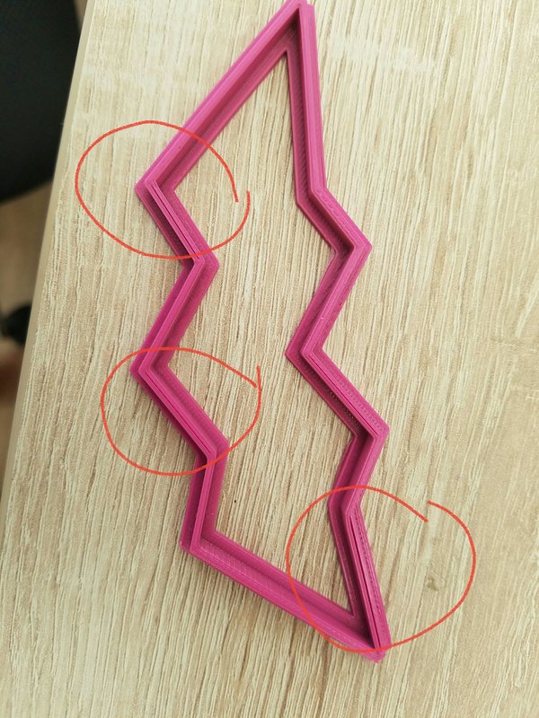

Добрый день. Приобрел сие чудо JennyPrinter3 Z360, он же клон Ultimaker 2 ext. собрал и печатал он сначала хорошо. Затем было куча танцев с бубном из-за пропуска слоёв, но вопрос этот вроде бы решился. Теперь новая проблема и никак не могу её решить, заключается она в расслоении горизонтальной части, при печати зигзагов. Подскажите пожалуйста где копать?

Вот пример того о чём я написал

AKDZG, Попробую с настройками, просто раньше он печатал хорошо. На представленном фото толщина расслоенной стенки 1мм, размер сопла 0.4

Кстати, это могут быть люфты. Попробуй напечатать небольшое кольцо, с тонкой стенкой, и проверь диаметр штангелем в разных местах. Может оказаться, что диагонали и вертикаль-горизонталь будут заметно отличаться.
