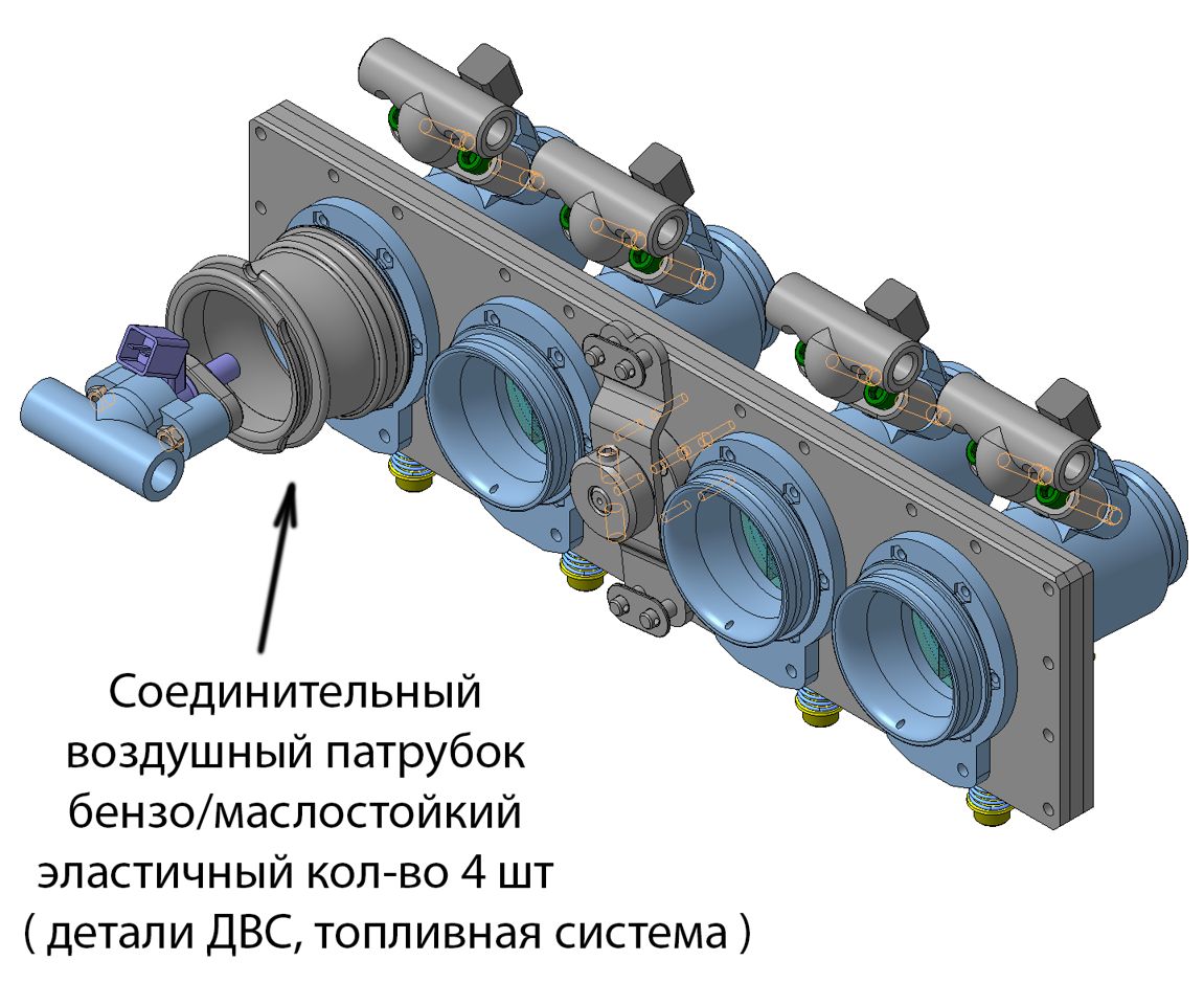

Добрый вечер. Вот он -> FLASHFORGE Adventurer 5M. Надеюсь мы найдем общий язык с этим другом. А что касается Вашего скептицизма. Прошивка для микроконтроллера управления форсунками мною уже написана, платы изготовлены и распаяны. Теперь осталось изготовить из г., палок и синей изоленты нечто вроде. 3D модели готовы. Анимационная сборка работает как мною задумано. Просто я решил оседлать какой-нибудь средненький принтерчик и всё делать сам. Мой досуговый проект - замена карбюратора на спортивном мотоцикле на инжектор. Ну как то так :D

Я-то думал, что речь о том, как бы половчее устроить пожар в подкапотном пространстве автомобиля. Но теперь вижу, что задача действительно иная - поджарить собственные помидоры. :D

Добрый вечер. Сформулирую свой вопрос кратко и более конкретно. - Какой посоветуете купить 3D принтер, который обеспечивает возможность печати ASA пластиком, по цене не более 25-27 тыс. руб. Вот и весь вопрос. А то - для чего и зачем - это темы других профильных форумов. Заранее благодарен.

Исходя из требований пластика, подойдёт любой закрытый кубик с подогреваемым столом и возможностью работы с температурой сопла 260 градусов.

Сообщат в некрологе, если не выбросите свою идею-фикс из головы.
FDM - совершенно неподходящая технология для данной задачи. Такие детали надо металлом печатать. Лучше купите ЧПУ-станок. Цена примерно такая же, а риска на три порядка меньше.

И ещё, на основе своего 25-летнего опыта в области автосервиса и тюнинга, хотел бы обратить ваше внимание на то, что многие люди считают карбюратор за счастье и часто производят обратный тюнинг со впрыска на карбюратор. Но дело хозяйское, конечно.. ;)
