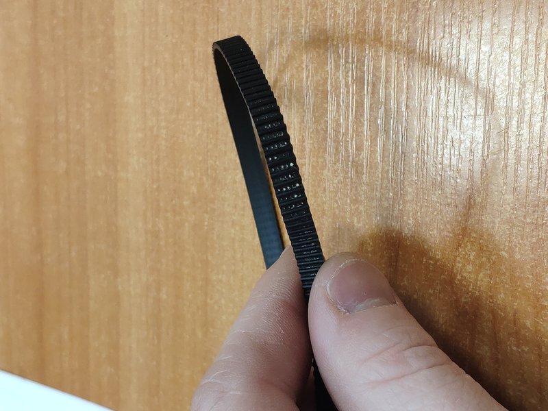

Проблема решена, Спасибо за совет👍🏻 Действительно дело было в ремне, в районе левого обводного ролика на ремне начал лезть корд, из за этого в момент когда ремень заезжал на него шло растяжение и голову немного уводило в сторону. Всем ровной печати 😁
Сообщения: 504
Непрочитанное сообщение IslandSky » 30 мар 2023, 12:27
Ремень с кордом это зло!
Сообщения: 10972
Поблагодарили: 1031 раз
Непрочитанное сообщение 3D-SPrinter » 30 мар 2023, 17:49
Ремней без корда не бывает. ;)
Ремень с металлокордом - зло. Но в данном случае корд нормальный из стекла. Просто не повезло, технологический брак попался.
