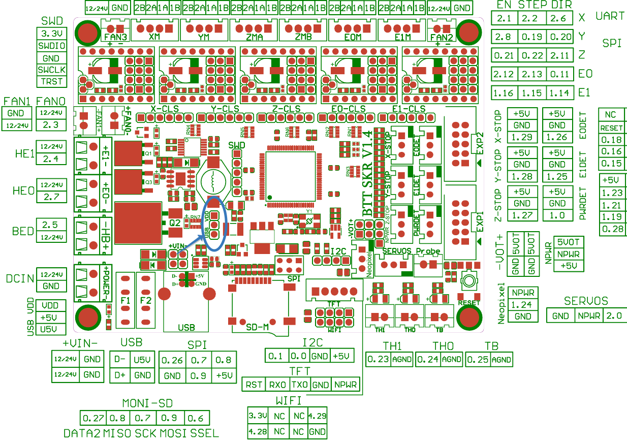

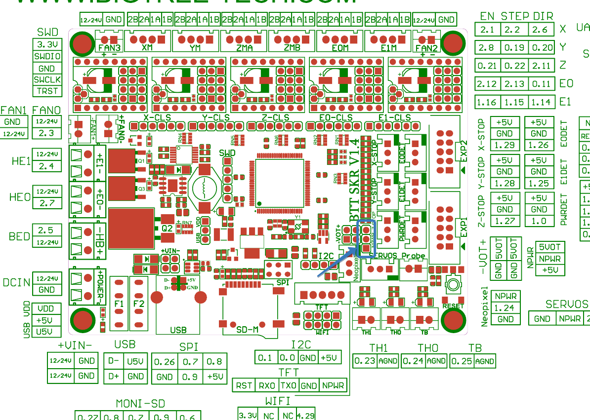

Так, еще кое что увидел на схеме. Там есть перемычка DC SEL
В каком она положении? Если в положении USB, вполне возможно что у порта USB просто не хватает мощности, чтобы запитать датчик, лучше переставить в положение VDD...Купил себе танк и никого больше не жалею.
- Сообщения: 6
- Зарегистрирован: 10 апр 2020, 07:35
- Имя: Andreas
Да всё верно, перемычка там есть, попробовал её переключить в другом положении вообще не чего нет, при отключенном датчике на GND и NPWR питание 4,95В, что как я понимаю мало, и да у них в продаже к этой плате идет как раз таки DC-DC преобразователь на 5Вdark184 писал(а): ↑10 апр 2020, 08:33Похоже ему просто не хватает напряжения NPWR на разъеме SERVOS. На эту плату датчик надо подключать по первой схеме, хотя и вторая не возбраняется при соответствующей настройке прошивки. Меня смущает только одно, это питание NPWR, на схеме я нигде не увидел его формирования, скорее всего на плате есть какая то перемычка, судя по всему J9. Надо на разъеме SERVOS померить напряжеметром на контактах GND и NPWR питание при отключенном датчике, там должно быть 5 вольт. Его у вас скорее всего нет или оно сильно просаживается при активации датчика.AndreasWhite писал(а): ↑10 апр 2020, 07:41у меня такое ощущение что ему чего то не хватает что бы выдвинуть шток.
Судя по всему разъем NPWR здесь, сделайте крупное фото этой области.

- dark184
- Сообщения: 1505
- Имя: Алексей
- Откуда: Архангельск
- Благодарил (а): 11 раз
- Поблагодарили: 115 раз
Тогда ставьте вот эту перемычку в нижнее положение +5V-NPWR
Хотя с другой стороны, подключить вместо Z концевика и настроить марлин гораздо проще . Но независимо от схемы подключения сначала надо добится чтобы датчик активировался по сигналу с контакта 2.0 разъема SERVOS.
Дальше подключайте датчик автоуровня к разъемам SERVOS и PROBE, настраивайте прошивку по инструкции для этой схемы. Пробуйте активировать датчик, и на АКТИВИРОВАННОМ датчике смотрите напряжение на контактах GND-NPWR разъема SERVOS, там должно быть 5 вольт, ну или очень близкое значение.Хотя с другой стороны, подключить вместо Z концевика и настроить марлин гораздо проще . Но независимо от схемы подключения сначала надо добится чтобы датчик активировался по сигналу с контакта 2.0 разъема SERVOS.
