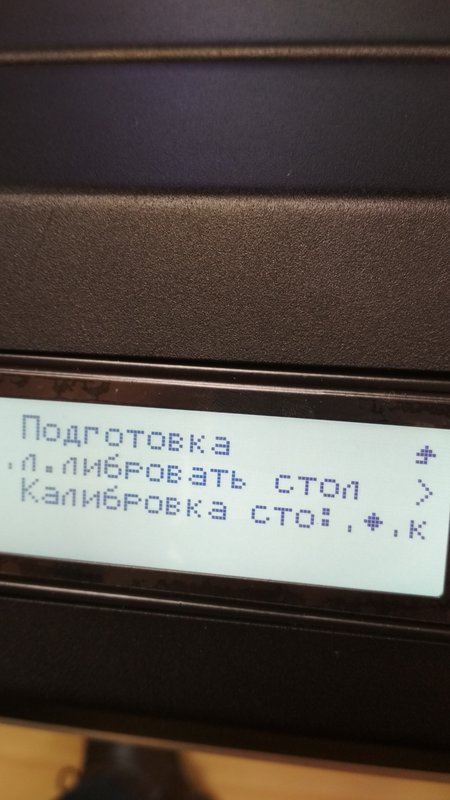

Добрый день!
Коллеги, подскажите, при автоматической калибровке (AUTO_BED_LEVELING_3POINT, да и при остальных пунктах пробовал - тоже самое) после всех успешных действий переходит вот в такой экран. Я полагаю, идет какое-то задвоение меню калибровки стола. Как от этого уйти? Спасибо!

Ну так если этот глюк несет только визуальный дискомфорт, а все работает нормально - предлагаю забить и не обращать внимания. Ну а если внутренний перфекционист протестует - есть два пути: прошиться на более свежую версию прошивки, в надежде, что этот глюк уже пофиксили; или, если есть исходник - лезть и ковыряться в коде данного конкретного меню.
- Сообщения: 2
- Зарегистрирован: 10 фев 2020, 08:54
Разобрался. На русском языке не отображаются макросы MSG_ON и MSG_OFF. Латиницей всё ок. Как это исправить, чтобы уж совсем всё было правильно?

Скорее всего, им нет перевода в языковом файле.
Кое что можно убрать при настройке прошивки. Но если совсем под себя править - это надо в код лезть ковыряться. Хотя в 2.0 марлине вроде есть кастомизация меню, но я не вникал. Надо разбираться.

Magistrkrsk, с таким горе-переводом, судя по скриншоту, проще включить английский в меню и расслабиться.

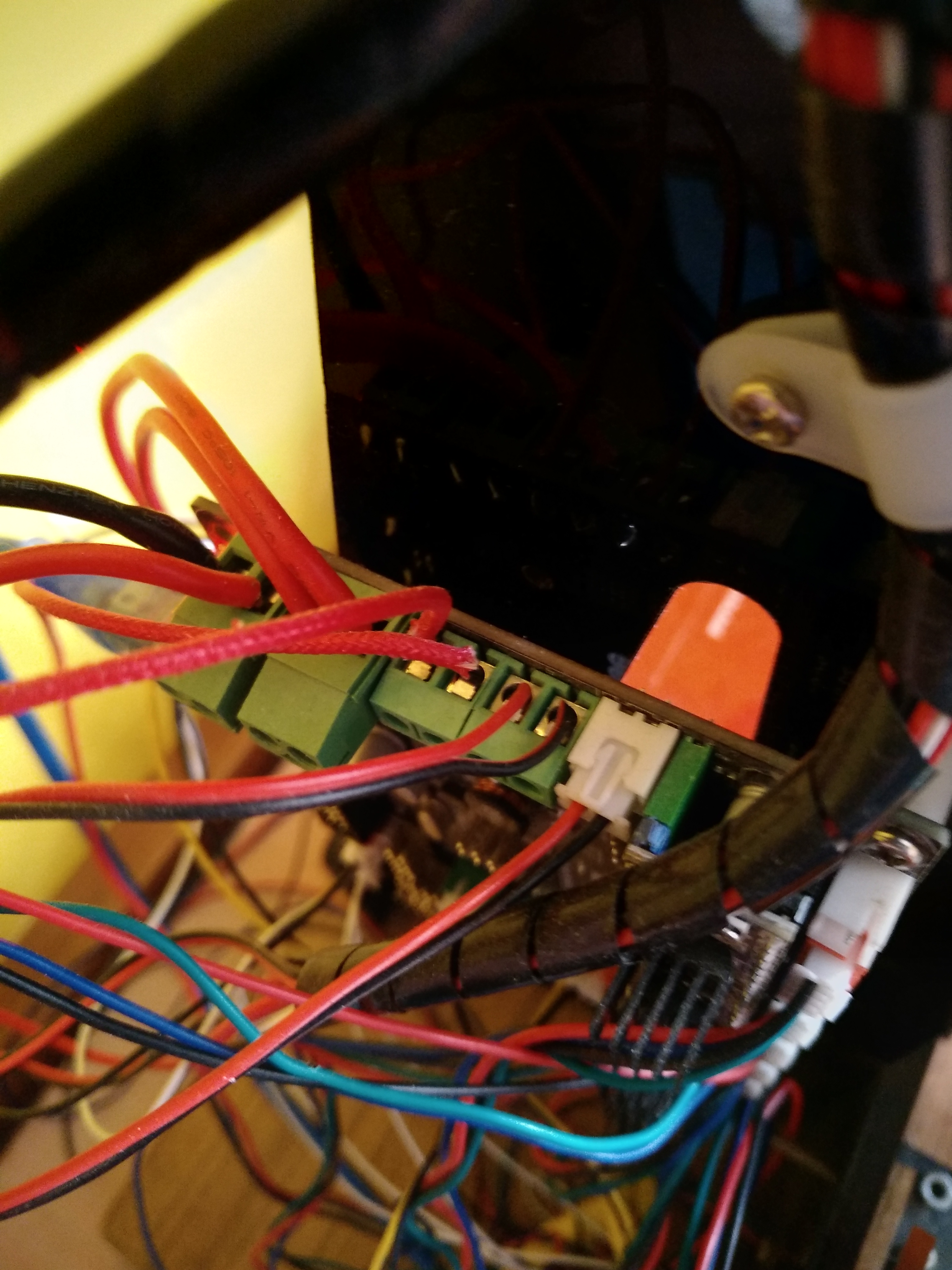

Ребят помогите скачал прошивку с i4 поднастроил её под свой i3 но основной куллер каторый с радиатором привязан к нагреву стола а мне бы его к нагреву хотенда привязать подскажите в каком напровлении копать плата mks gen l 1.0 драйвера tms2208 я просто не силён в этом а ещё куб по оси z на 0.2мм выше печатаеться 400*1.010 сколько убрать?

Ничего не понятно. Configuration.h и Configuration_adv.h в студию. Кулер привязывается во втором.

https://drive.google.com/folderview?id= ... llQKBzYT-W Вот файлы куллер запитан от второго экструдера

Первое, плата неверно прописана
Хотя это не принципиально.
Второе, я так и не нашел где у вас кулер привязан к нагреву стола. По хорошему, кулер радиатора хота привязывается в Configuration_adv.h здесь
Если необходимо привязать выход нагревателя второго хота(используется как кулер радиатора) к нагреву первого хота, то
для ген л указываем 7 (если настроить правильно плату, то можно прописать как MOSFET_D_PIN, в вашем случае будет ошибка, нужно прописать просто 7)
В этих двух строках указываем температуру, когда вентилятор должен сработать, во второй строке его обороты, в данном случае 255 установлена максимальная скорость...
При таких настройках, если кулер подключен вместо нагревателя хота E1, то при нагреве хота Е0 до 50 градусов автоматически включится кулер радиатора хота, при остывании ниже 50 кулер автоматом отключится. При простое с охлажденным хотом не будет шума...

Спс большое буду завтра разбираться моей платы просто в списке нету.У меня происходит следующее трогаеш какую нибудь ось куллер включаеться.Просто включаю экструдер молчит включаю стол начинает работать
