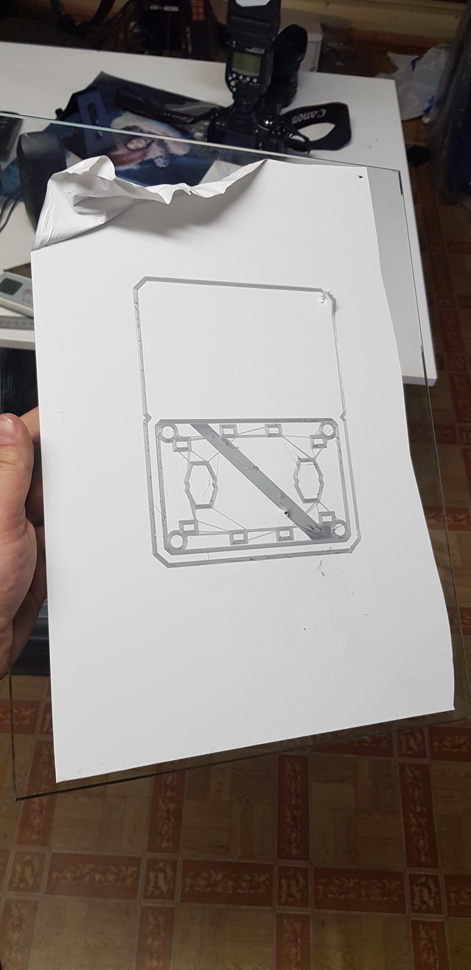

Делюсь своим опытом в этой теме
Проводил эксперементы со стеклом (печать петг на чистом стекле ) и в процессе эксперементов подумал - а не наклеить ли на стекло пленку для наружной рекламы oracal, ибо имеется она у меня в изобилии.
Клеил белую матовую 641, Стол 75 попугаев

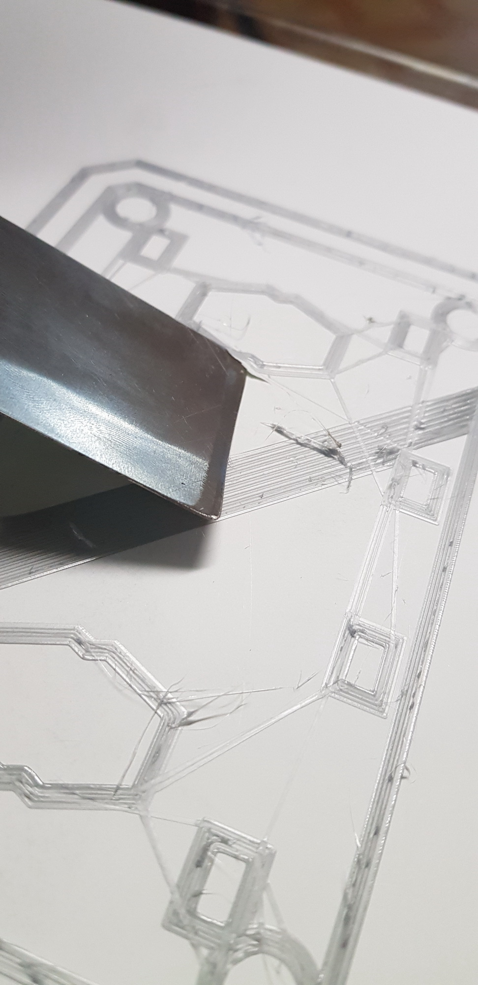

и О чудо - результат - петг прилипает к ней совершенно намертво. даже просто упавшую соплю практически не оторвать.
Сама пленка имеет клеевой слой и тоже намертво держится на стекле.

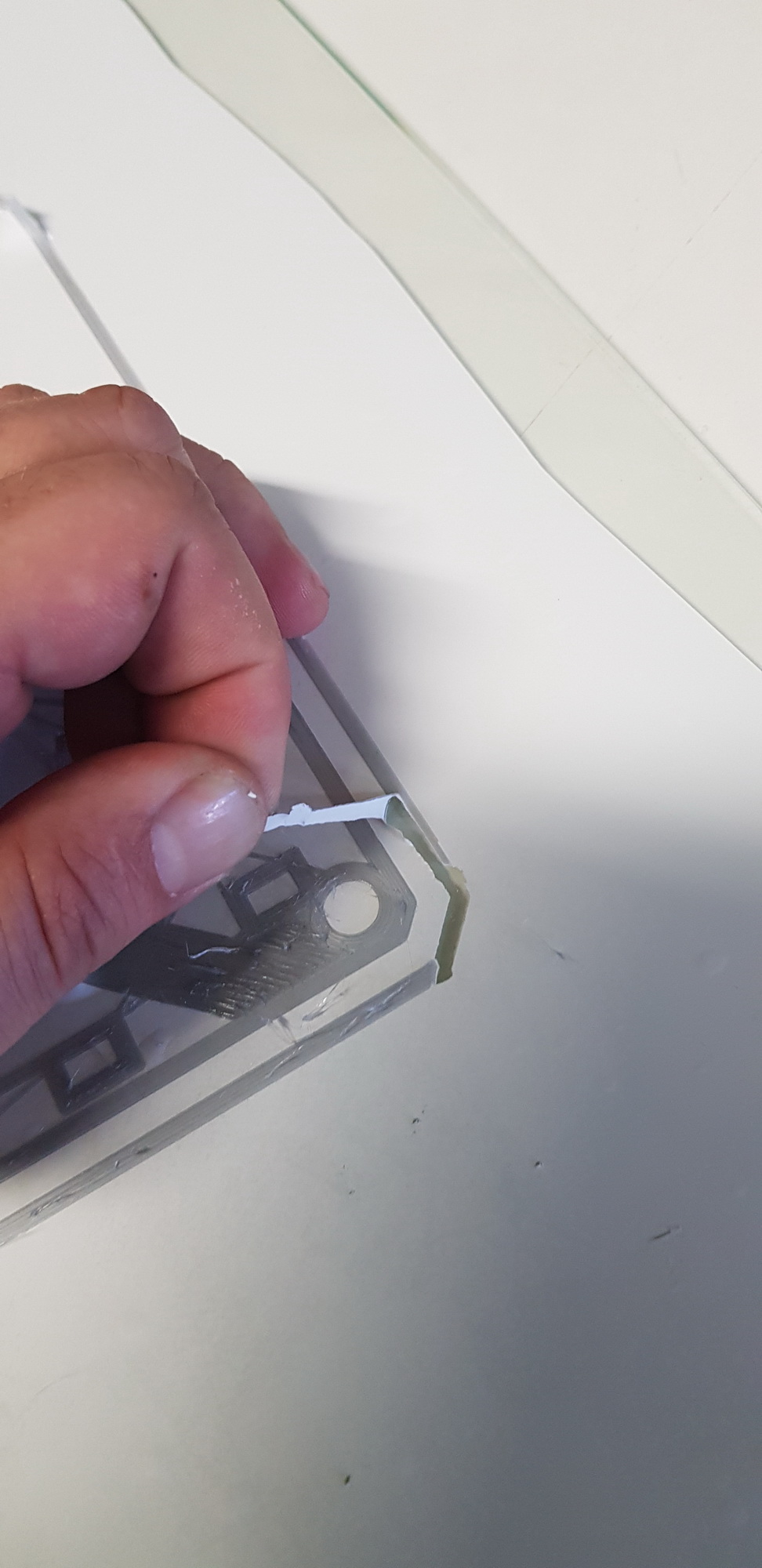

После печати отрывать надо именно пленку от стекла, модель от пленки уже не оторвать, надо срезать. Тоесть покрытие одноразовое.
Но качество адгезии совершенно безумное, такой вариант подходит для печати например сверхбольших деталей, с кучей тонких отростков, или например кучи мелочи на весь стол. Или леса точечных поддержек. Вобщем годный рабочий вариант для некоторых частных случаев...

Первый слой откалибруй повыше, он у тебя слишком сильно вмазывается. Может, будет отлипать тогда а не рваться.
- Сообщения: 232
- Зарегистрирован: 30 окт 2017, 15:13
- Имя: Артем
- Откуда: Питре
- Благодарил (а): 27 раз
- Поблагодарили: 9 раз
Re: Покрытие стола 3D принтера.
да и так и сяк пробовал, не отлипает, там даже сопли от холостого перехода без ретракта не отлипают...
Вот видео про это снял
Пленка тоненькая, 0,08мм. ей проще разорваться..
Кстати вот о чем я подумал - материал этой пленки - чистый пвх... Надо поискать пвх листовой, но потолще , милиметр гдето, и более жесткий.
Вообще глядя на штатное покрытие стола, синее, очень похоже оно на тот пвх которым ламинируют дсп например... Такаяже мелкая шагрень и жесткость верхнего слоя....
Попробовать чтоли печать на дсп ? А без шуток - наклеить такую пленку на стекло - будет долгоиграющий многоразовый стол, при этом сменный и ровный....
https://youtu.be/ntyStyce_PQ
