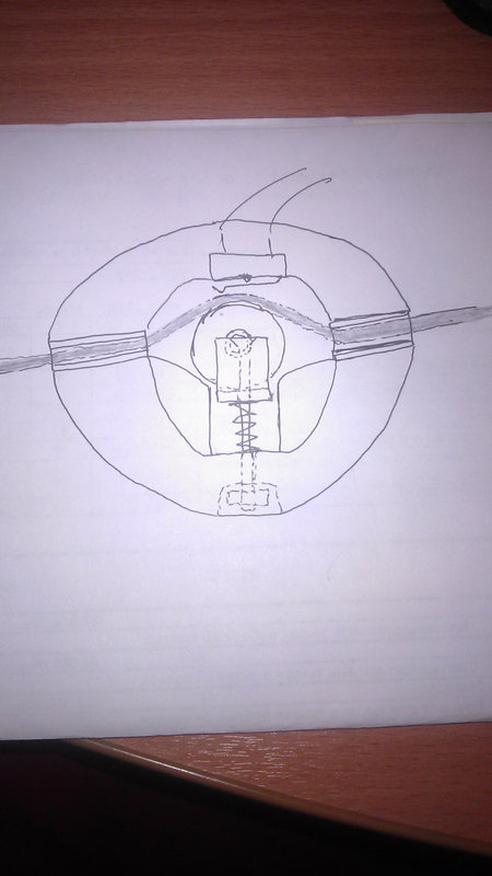

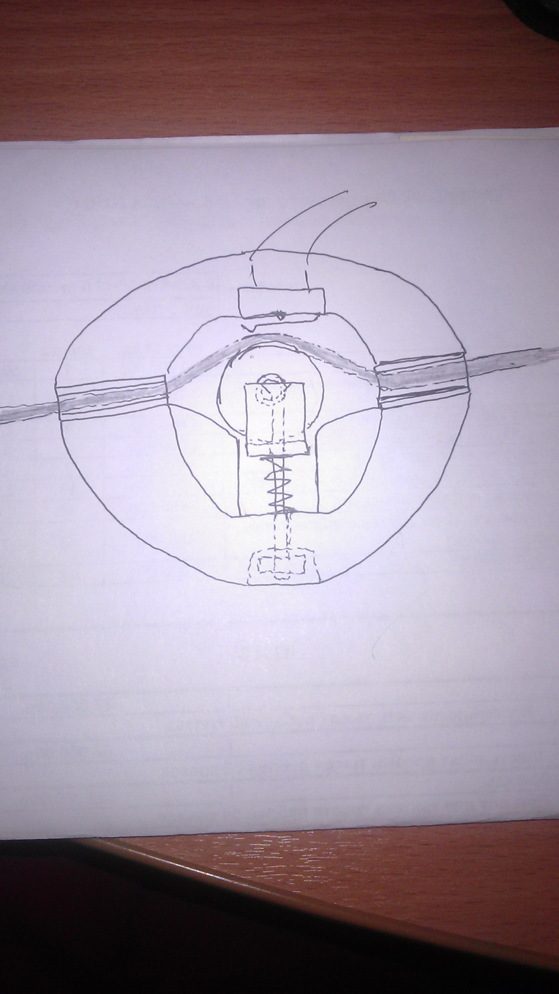

я тут подумал, а нужен ли нам вообще 2 концевик? тогда все упрощается : либо три ролика пять винтиков две пружинки и две печатных половинки ,либо вообще один ролик два куска птфе трубки 3 винтика
Re: Проектируем сенсор окончания и перехлёста прутка

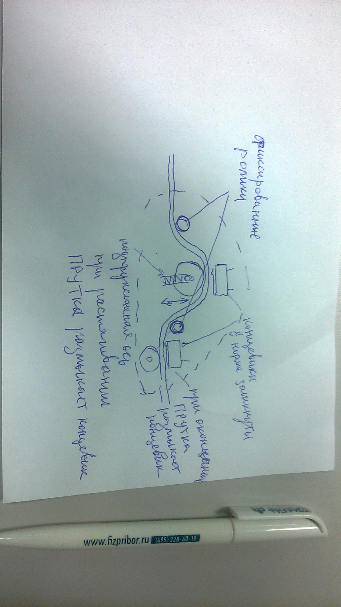

При конце пластика пружина сама надавит на микрик. Там ещё упор нужен.
Я тоже думал сделать два в одном, но тогда тот вариант M600 пролетает. Принтер не знает пластик кончился или на петлю нарвался. Если петля - то нафига пластик выплёвывать. Надо оператора звать.
А почему пролетает вариант с паузой? другое дело что хорошобы по срабатыванию паузы звуковой сигнал пускать или лампочку моргающую.при обоих событиях нужен оператор станка и пауза, а пружина работает как компенсатор выпрямления нити при свободном ходе пруткаесли пруток вынут она не должна замыкать микрик.
