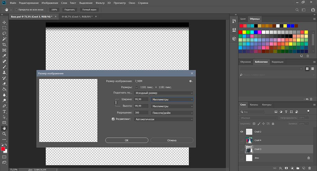

Обрабатываю, на тудейке в описании модели все есть. Вкратце: кадрирую; контрастность минимально приемлемую ставлю, и вверху градиентом плавный переход делаю.

У меня шаблон сделан в Фотошопе: холст 100/100мм, градиент сверху(опытным путем подбирал). Фотку вставляешь в новый слой, масштабируешь и обрабатываешь как надо, сохраняешь готовую картинку
