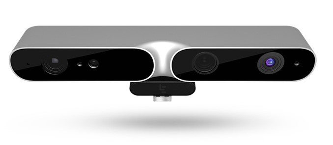

доброе время суток!я в 3д сканировании новичок и ничего не понимаю в программных обеспечениях .драйверах и т.д.приобрел я сканер z17OR НА АЛИ.писали что с прогобеспечением всем необходимым .а когда пришел сканер там ничего только надпись на упаковке что к сканеру требуется прогобеспеч. и дрова почту указали куда написать и вышлют.но все бесполезно.может подскажете .где взять дрова и прогу подходящую для этой модели сканера?

Издалека на киннект похоже...Так а что китаец прислал на запрос по драйверам?
Re: 3д сканер z17OR
Непрочитанное сообщение Alex Post » 10 июл 2018, 20:50
Рядом ветка про киннект viewtopic.php?f=6&t=82
Внешнее сходство есть. Попробуй оттуда софт, вдруг взлетит?

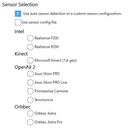

Кароче, очень похоже на киннект)) если смотреть здесь https://techrobot.eu/products/3d-scanne ... r-handheld то на видео видно, что через ReconstructMe работает сие чудо. Вроде как эту прогу можно свободно с инета скачать. От такого сканера точности не жди, сканировать мелочь этим нельзя, да и крупные объекты тоже с приличными погрешностями будут, дешевле было киннект бу взять.

Re: 3д сканер z17OR
Непрочитанное сообщение garryniy » 13 июл 2018, 14:47
Ну вы не одиноки с таким чудом. У меня такой же. Работает он с прогой ReconstuctMe. Кабель лучше сразу заменить на более надежный. Очень он чувствителен к перемещению при сканировании. Лучше всего его располагать на штативе, а объект сканирования медленно и очень плавно поворачивать на каком либо поворотном устройстве. Свет лучше естественный и ровный, если софит, то отраженный. Мелкие объекты размером меньше чем 300х300х300мм не берет. Делал бюсты друзьям и распечатывал потом. Узнаваемо, но прямо чтобы Вах не получалось пока. Человека сажал на офисный стул, сканер на штатив и медленно и плавно поворачивал стульчик на 360, потом менял высоту штатива и повторял поворот.
Печатаю: Anet A6 RepRap, Anet A2 RepRap, Wanhao D6, Prusa i3Cube.
garryniy
Сообщения: 9
Зарегистрирован: 24 мар 2018, 13:53
Имя: Игорь
Re: 3д сканер z17OR
Непрочитанное сообщение garryniy » 15 июл 2018, 08:03
В дополнение вышеизложенного ссылочки на дрова и прогу. В настройке реконструкта выбирать сканер АстраПро. В Диспетчере устройств должен появиться Orbtec. Драйвера https://yadi.sk/d/dzXgHObg3ZBUed Прога https://yadi.sk/d/3qexX6tu3ZBUg5 . Обработка полученных облаков точек стандартно Мешлаб + зебраш.
