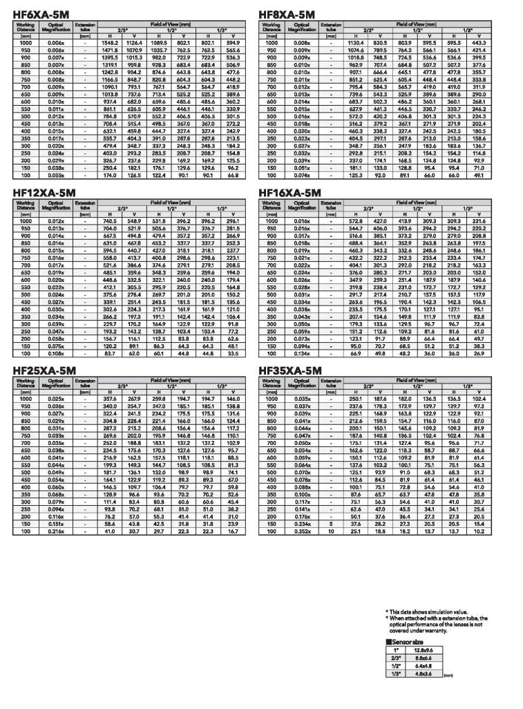

Мегапиксели здесь не решающее значение имеют, важен размер матрицы(1/2, 1/3 и т.д.). По каждому объективу есть таблички с углом обзора при определенном размере матрицы и фокусном расстоянии. Есть таблицы, например как эта:
По ней можно понять какую область будет видеть камера исходя из фокусного расстояния и матрицы. Я сравнивал с углом обзора и полем проектора, чтобы были примерно одинаковые поля.

Недавно задался темой возможности использования фотообъектива, кому интересно просвещайтесь. Все зависит от размера кадра на который рассчитан объектив. "Полнокадровый" размер 36*24 мм., это стандартный фото объектив. Т.е. если поставить его на пример на камеру с матрицей 1/2", то часть проецируемого изображения обрежется (КРОП), соответственно изменится угол обзора. Разница между реальным фокусным расстоянием и номинальным соответствует КРОП фактору, для данной матрицы он 5,4. Теперь смотрим таблицу, нам нужен угол примерно 25-30 градусов, что соответствует объективу с фокусным расстоянием 70-80 мм., делим на кроп фактор, получаем, что на нашу матрицу нужен фотообъектив 13-14 мм. А это уже ультраширокоформатники, которые и славятся своими искажениями перспективы. Для наших целей фотообъектив к сожалению не подходит.

Сейчас полазил по ссылкам связанным с новостями о сканере ранджвижен спектрум. Поглядел, что там камеры 3.1 мп с матрицей 1/2" и установлены объективы с фокусным расстоянием 12.5 мм. И как итог буду выбирать из этих двух объективов https://videoglaz.ru/obektivy-fiksirova ... n-hf16xa-1 и https://videoglaz.ru/obektivy-fiksirova ... n-hf12xa-1. Ценник у них одинаковый ( я бы сказал одинаково дорогой ХД)) ) Разница в обзоре и фокусном расстоянии. Но есть вопрос, как сказывается то, что оба эти объектива для матрицы 2/3, а у меня 1/2?

PaPasha,Но есть вопрос, как сказывается то, что оба эти объектива для матрицы 2/3, а у меня 1/2?
Вот ссылочка, там популярно все объясняется https://www.cambridgeincolour.com/ru/tu ... r-size.htm

Тем временем я попробовал рассчитать угол обзора у проэктора. Расстояние от проектора до стены 100см, получилось изображение размерами: длина 65 см, высота 36 см. Далее отрыл такую формулу х = 2 * arctg(b/2a), тут конечно речь идет о горизонтальном расчете, но подумал, что и для вертикального подойдет)) Получились такие результаты у проектора: Угол обзора равен 36х20 градусов. На счет формулы не уверен, но вроде комильфо))
Basil предлагает свою камеру https://videoglaz.ru/obektivy-fiksirova ... -hf125sa-1. Вроде и по углу обзора разница в 2 градуса, только камера у меня 3.1 мп, а объектив для камер 5,1, но думаю, что это не проблема. Что скажете?
