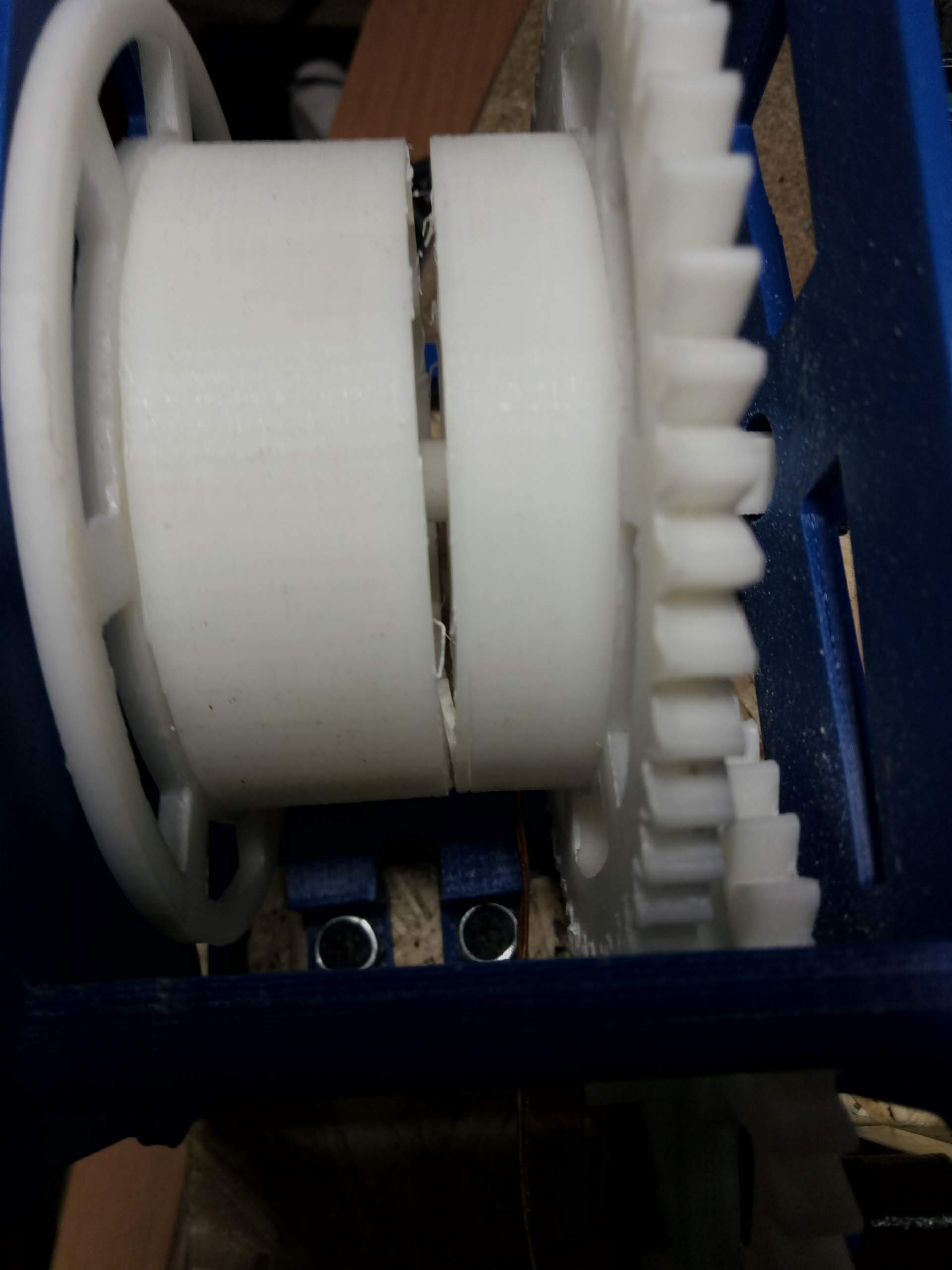

Спасибо. Временную катшку я видел, но не мог понять зачем такая широкая, теперь понятно, наверное где то не дочитал интрукцию. После объяснения "для тех кто в танке" сделаю тоже и перейду на нее, так порще сотрировать ленту, да и все остальное тоже. Как то сразу не понял всех прелестей этой катушки. Благодарю за пояснения. А новый зажим для кончика прямо сейчас пойду делать, утомился болтики крутить. Идея с датчиком тоже нравится, особо не задумыался, а тут опять все готовое, буду ставить оптический, на принтере мне их работа нравится, тут пока поставил микрик - уже не нравится.
Много чести для такого применения . Если оптические датчики лежат без дела - вопросов нет. У меня их штук 30 с принтеров пылятся, но выбрал все равно механику ))
Ребята, а почему заводские катушки не использовать в своих проектах, ведь у каждого их остается после печати заводским пластиком?
