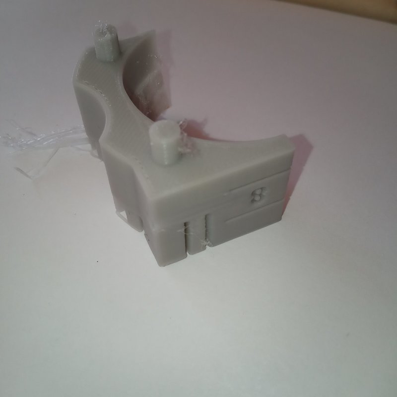

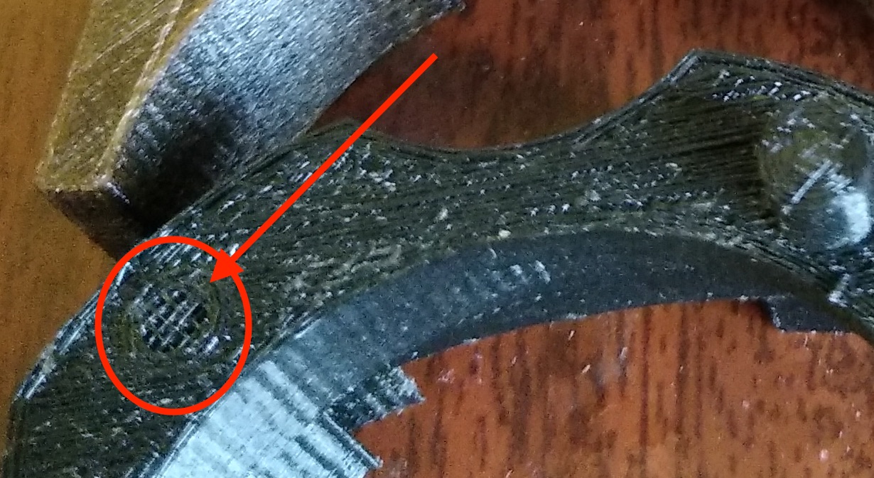

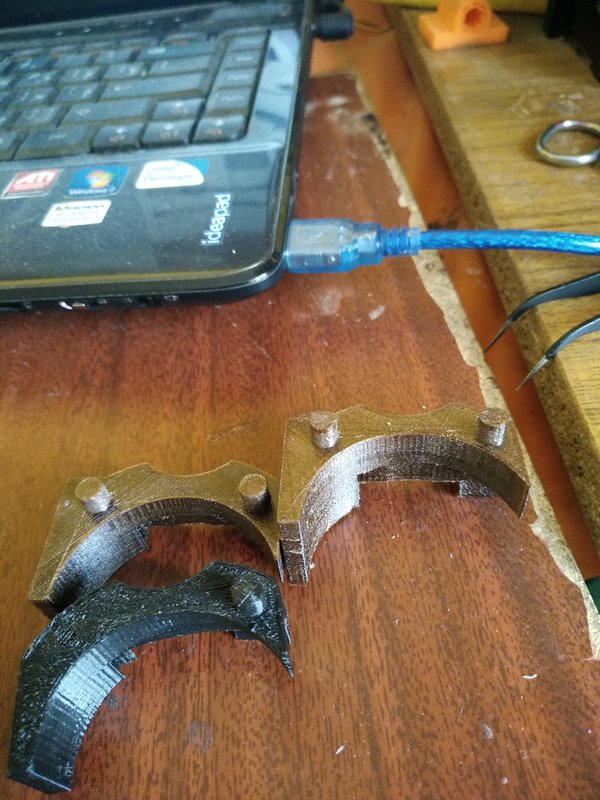

Не пойму что за хрень на 8 проставка
VladPP
Сообщения: 35
Зарегистрирован: 11 фев 2020, 07:23
Имя: Влад
Благодарил (а): 12 раз
Поблагодарили: 3 раза
Re: PetPull - cтанок для производства филамента из PET бутылок
Непрочитанное сообщение VladPP » 31 мар 2020, 07:47
lndus писал(а):
30 мар 2020, 14:02
Модель тут скорее всего нормальная, либо температура сопла, или процент заполнения. ( можешь Направляйка 8.0 мм прямая усиленная.stl ??? вот напечатал

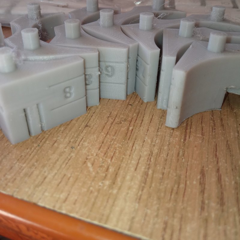

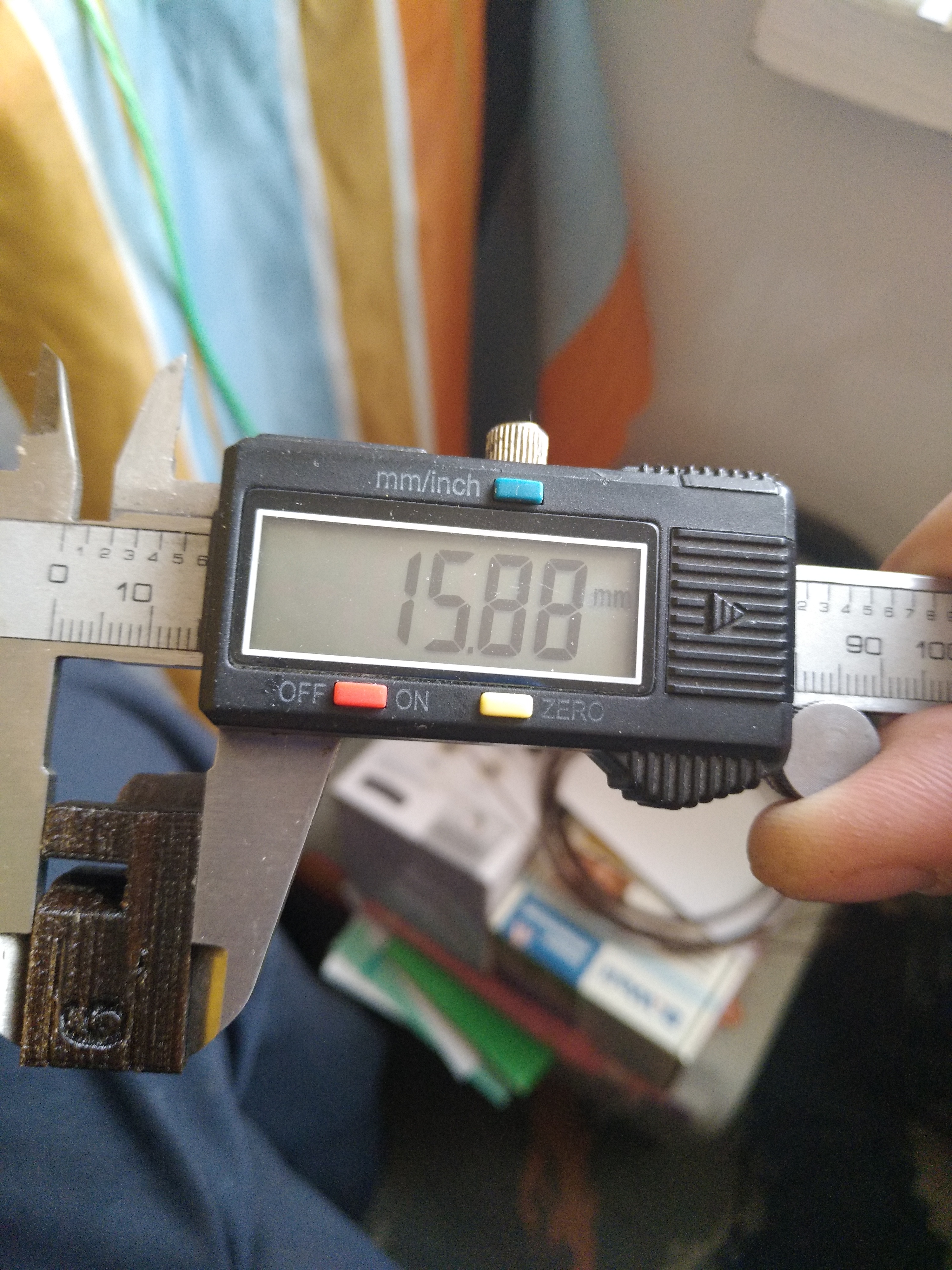

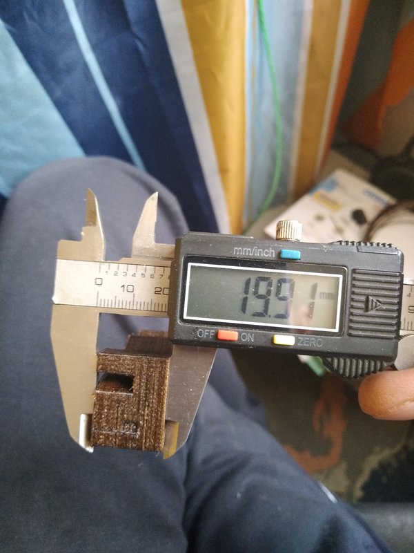

А что прямая косая усиленная не усиленная имеют разную высоту бутылкорез то один

Может кто подскажет какой проставкой пятёрку резать?
VladPP
Сообщения: 35
Имя: Влад
Непрочитанное сообщение VladPP » 31 мар 2020, 08:54
lndus писал(а):
31 мар 2020, 08:19
я то на крепление отломанное смотрел, а не на высоту, у меня вроде у всех моделей высота одинакова
Zneipas
Сообщения: 302
Зарегистрирован: 20 ноя 2019, 14:36
Благодарил (а): 112 раз
Поблагодарили: 82 раза
Непрочитанное сообщение Zneipas » 31 мар 2020, 09:52
Есть проставки низкие - к первой версии бутылкореза. А есть высокие - ко второй. Вы видимо восьмерку рспечатали из второго архива, а все остальные из первого.

Да все разобрался под новый бутылкорез другие проставки толще а новый распечатать не могу бутылки не хватает и 5 баклаха ни в какую не режиться налетает на ребро и закусывает и спаять не могу трубки пока нету кароче одни подводные камни
