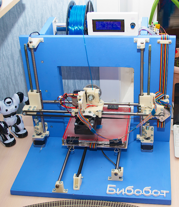

Обсуждение статьи "От ... до ТриДэшника или рождение Бибобота"

Заменить хотэнд на более качественный.
Какой хот хотите поставить?
Сделать управляемое охлаждение хотэнда, чтобы он отключался по окончанию печати.
А я вот боюсь выключать принтер, пока хотэнд не остынет до приемлемой температуру (70 градусов).

AKDZG писал(а):Какой хот хотите поставить?
Даже пока не знаю. А какой посоветуете?
Я выключаю когда температура опускается ниже 170
А чем этот не устраивает?

AKDZG писал(а):А чем этот не устраивает?
По началу у него пластик лез между радиатором и нагревателем, сейчас вроде перестал. Винтик фиксации сопла вкрутился очень глубоко, вышел из резьбы и встал там криво, теперь не выкручивается. Второй винтик фиксирующий радиатор - грани сорваны. Вобщем сила есть и что еще надо :D . Он у меня стал неразборным. Ну, а так претензий вроде к нему нет, свое дело знает. Но на запас надо что-то иметь, мало-ли что с этим приключится.
По инструкции нужно после первого нагрева хотэнда подкрутить сопло. Винтиком нужно фиксировать только нагревательный картридж. Остальные винтики не нужны. У меня лежит несколько таких же хотов, из того же магазина. Сейчас раскрутил, исследовал и пофотографировал один (фотообзор накатаю). Внутри термобарьера стоит тонкая тефлоновая трубка и на долго её не хватит, если печатать ABS пластиком. При температурах выше 240 градусов уже начинается износ тефлона пластиком.
Я бы посоветовал взять оригинальный хотэнд от E3D, но у него в термобарьере нет тефлоновой трубки, а без неё (в России) можно без проблем печатать только ABS пластиком, с PLA и другими пластиками могут быть проблемы.
