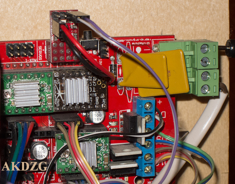

Хотел сегодня записать и сравнить уровень громкости ШД на A4988 и TMC2100. Наклеил радиатор на TMC2100 от A4988.
Вентилятор у меня не стоит. Поэтому решил буду экспериментировать пока палец держит.
Померил Vref = 1,2В. А по формуле я насчитал нужно 2,4В. Погонял каретку в холостую. Шум есть :D Через пару минут палец уже не держал температуру и я прекратил эксперимент. Температуру ничем не замерял. Пока жду радиаторы и буду ставить обдув через Fan Extender (уже стоит).
