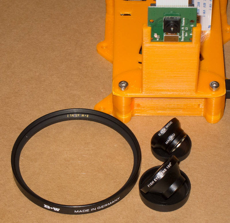

По камере - не подключал еще. Там целая инсталляция - сама камера, как у вас на фото, она втыкается в переходную плату под названием Camera Expansion Board, а эта плата шлейфом сантиметров в 10 - уже к апельсинке. Наверное, это и есть "удлинитель", который мне в комплекте положили. На плате активные элементы есть - наверное, на такой длине уже что-то усиливать приходится.

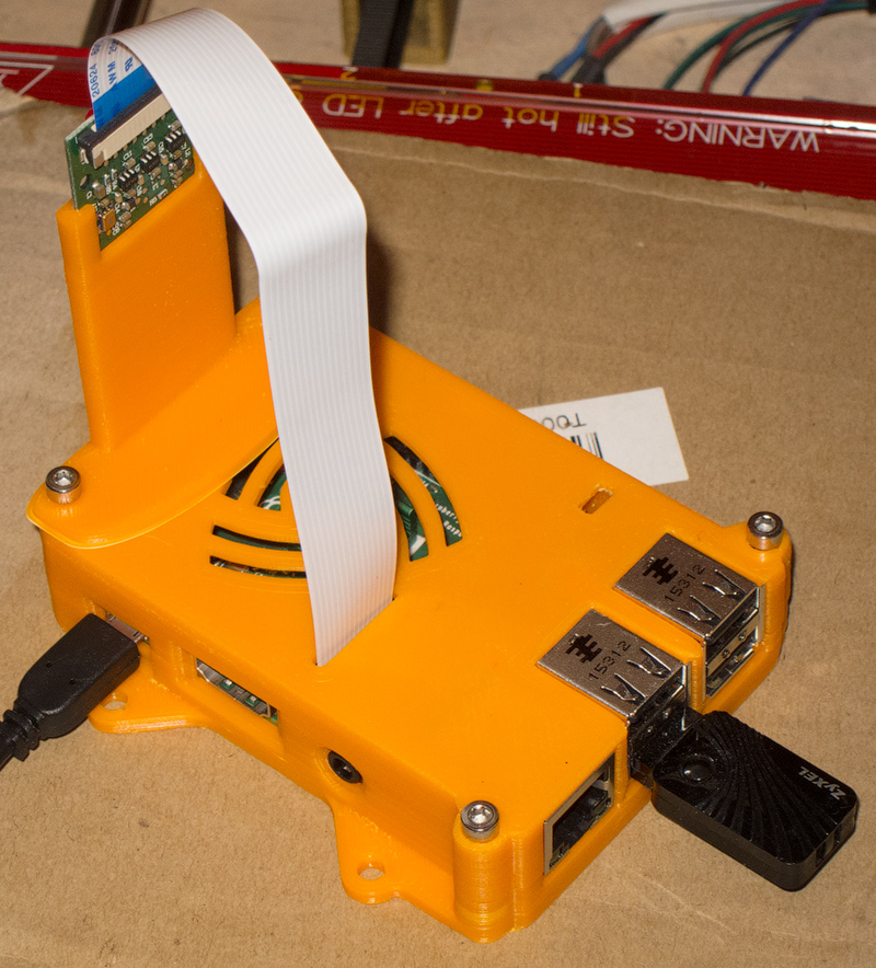

В этом плане Pi камера намного проще и в итоге видимо компактнее. Сама камера уже на плате. А к плате уже нужно шлейф подключать. Купил про запас 30 см шлейфики, но надеюсь они не понадобятся.

А я тестирую линзы на Pi камере. На расстояние 20 см.
