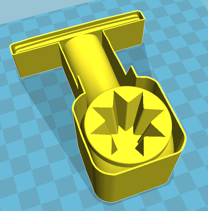

YurMar
Снимок экрана 2016-04-24 в 15.16.26.png (90.21 КБ) 27655 просмотров
И почему еще эти наросты?
Re: Печатаем ABS пластиком без трещин
Добавлено: 24 апр 2016, 10:52
Похоже стенка очень тонкая. Тонкие стенки первыми лопаются.
Наросты на стыках? Какая скорость ретракта? Может маловатая.
Добавлено: 24 апр 2016, 10:56
YurMar
Толщина стенок 0,8
Скорость 35, расстояние 5
Добавлено: 24 апр 2016, 11:08
Увеличивайте толщину стенки, может даже в 2 раза. А может это не стыки, а какие-нибудь пузыри? :?
Длину ретракта поставьте 3 мм.
Дополнительно можно снизить скорость на внешнем периметре.
Добавлено: 24 апр 2016, 11:10
YurMar
Спасибо! Сейчас буду пробовать.
Добавлено: 24 апр 2016, 19:20
VolandZel
Я бы пробовал температуру снизить, по фото кажется она избыточна.
Добавлено: 24 апр 2016, 19:22
YurMar
Спасибо! При следующей печати попробую снизить.
Добавлено: 25 апр 2016, 13:54
metal
Хм, кстати, а более толстые стенки не еще большую усадку дадут? печатал деталь соплом 0.4 в два периметра - норм. В три - порвало на углах в паре мест. Остальные настройки такие же.
