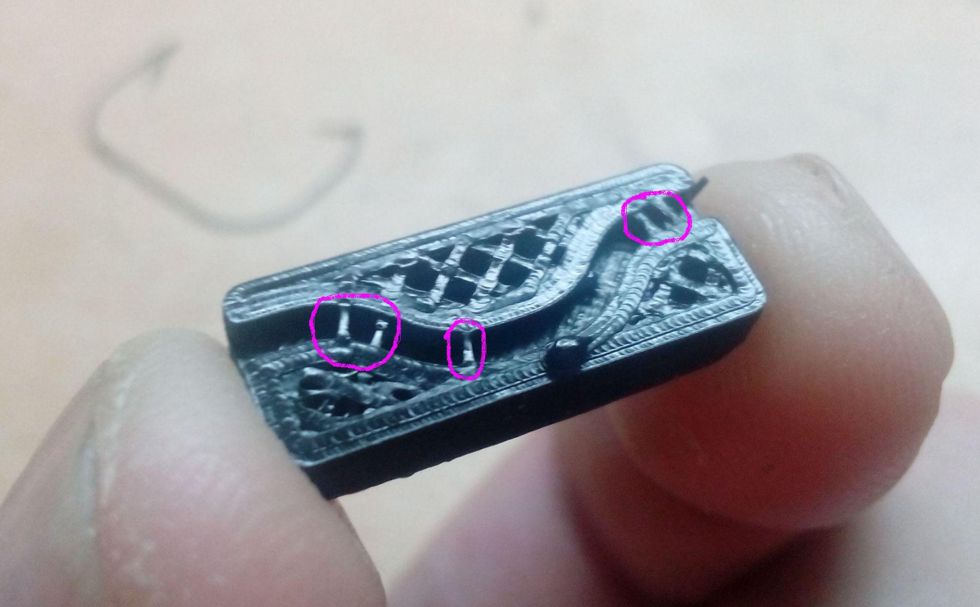

Не могу избавиться от переходов между двумя частями детали. Настройки ретракта вроде сделал, а сопли по прежнему тянутся.

По мимо включения и настройки ретракта, сопли могут быть из-за повышенной температуры (по фото очень похоже на переплав), я ставлю температуру самую минимальную, при которой принтер печатает и слои нормально склеиваются. ПЛА пластик более сопливый чем АБС. Еще можно смотреть в сторону переэкструзии (попробовать уменьшить флоу, поток), бывает излишки пластика при переэкструзии налипают на сопло и при переходе через открытые пространства могут быть сопли.

у меня вроде и так температура установлена 180, что является минимумом для PLA. Хотя, пластик китайский, кто знает...
VolandZel писал(а):...попробовать уменьшить флоу, поток...
флоу я уже не знаю куда занижать, на данный момент установлено - 70%.

vlad145 писал(а): флоу я уже не знаю куда занижать, на данный момент установлено - 70%.
А калибровку экструдера проверяли?

С калибровкой экструдера как раз проблемы. Для неё нужно отключить блокировку с хотэнда, но как это сделать?

vlad145, можно и так давить пруток. Найдите программу, в которой можно нагреть хотэнд и выдавить 100 мм прутка. Отметьте перед входом в экструдер на прутке 100 мм и замеряйте сколько выдавит. Если не совпадет, то придётся корректировать в прошивке.
