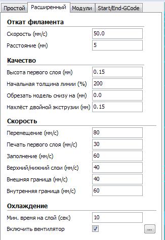

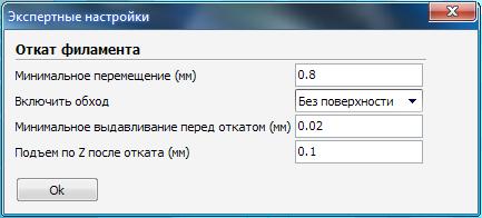

Не могу избавиться от переходов между двумя частями детали. Настройки ретракта вроде сделал, а сопли по прежнему тянутся.
