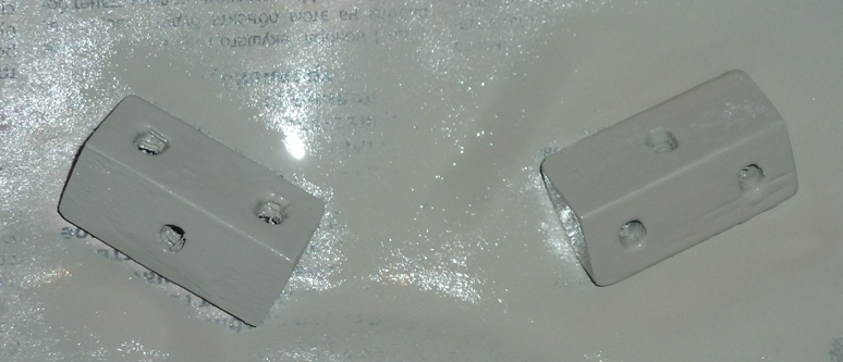

Самой востребованной печатнай деталью оказались пластиковые уголки из оригинальной конструкции менделя.,причем основная рама собрана без их использования.,напечатаны они были в разное время разным АБС пластиком,поэтому чтоб не устраивать из принтера радугу покрасил из баллончика акриловой краской все в серый.

Добавлено: 05 ноя 2015, 10:19
А где такая краска продаётся? Грунтовка нужна или и так хорошо держится? Покажите фото крашенной детали вблизи.

707dm
Краску брал в магазине Капитэль.
Держится не плохо,мелкие дефекты грунтую соком ABS( ABS растворённый в ацетоне),потом шкурю.
Фото выложу позже,т.к. все окрашенные детальки уже стоят на принтере,а новые ещё не красил.

707dm
Только что окрашенные детали.
печатал космовентом, результат не очень.,много дефектов.
Окрашено на один раз.
