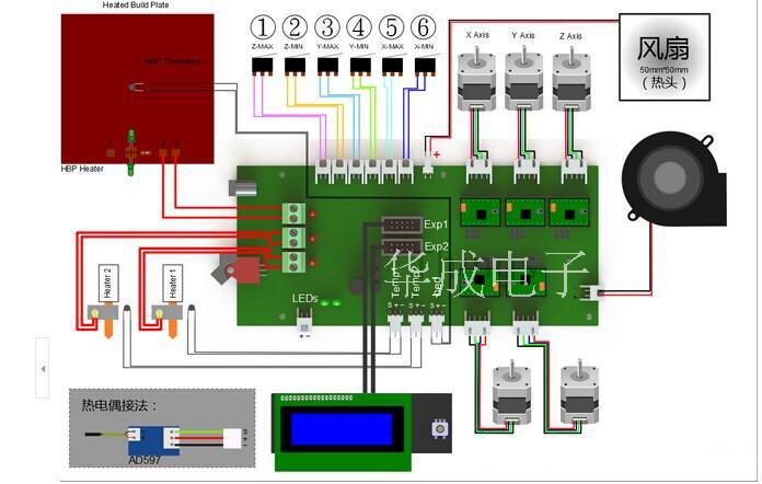

xboxnikseven
Ты мастер на все руки, слушай можешь помочь с вентилятором для хотэнда. Где подключаются два вентилятора для хотэнда, можешь показать на фото платы. Если не трудно, просвети пожалуйста)

xboxnikseven писал(а):Ты мастер на все руки, слушай можешь помочь с вентилятором для хотэнда. Где подключаются два вентилятора для хотэнда, можешь показать на фото платы. Если не трудно, просвети пожалуйста)
Домой доберусь посмотрю как у меня подключено.
Мне кажется слева только хотэнды и стол подключаются, а сверху регулируемый обдув детали. Справа внизу ещё одно гнездо FAN1- для нерегулируемых вентиляторов.

Arduino MEGA Ultimaker Shield v1.5.7

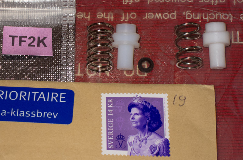

Добавлено: 28 янв 2016, 14:37
Продолжаю тратить деньги на свой Ультик :)
Меняю китайскую тефлоновую в втулку на модную TF2K втулку плюс I2K шайба из Голландии. Шайба защищает тефлоновую втулку от температурной деформации и немного её поднимает, что усиливает прижим пружиной. Также меняю пружину. У новой пружины больше витков и она выше оригинально-китайской.
Справа старые.
Новые ссылки http://3dsolex.com/product-category/ult ... fe-teflon/

AKDZG писал(а):Arduino MEGA Ultimaker Shield v1.5.7
Справа в верхнем углу это регулировка вентилятора?
