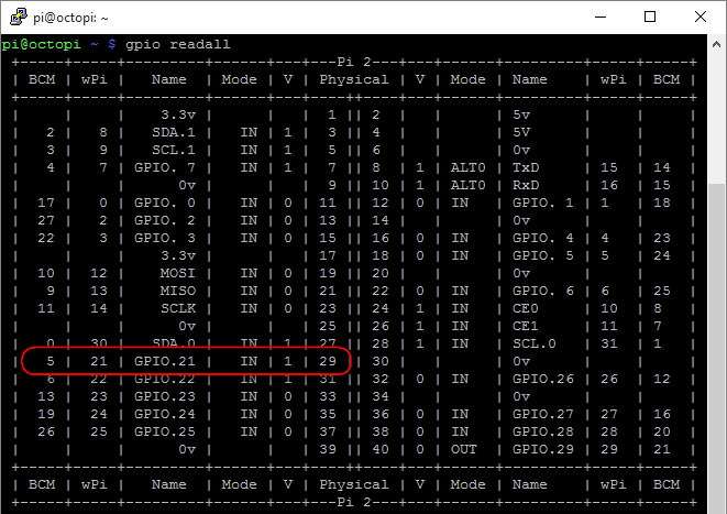

Есть ещё вот такая табличка распиновки. Может она чем-то поможет

Замерил напряжение у себя. При перезагрузке и включении 0В до момента выбора в меню "Включить 3D принтер". В этот момент напряжение устанавливается на 3,29В по моему мультиметру. Промежуточных состояний не наблюдаю. Поэтому моё реле работает чётко.
Переключился на пин GPIO5 (GPIO.21). При включении и перезагрузке показывает 1,23В.
Видимо 3,3В при включении нет простой возможности получить.
А для чего на вашем реле правый джампер? Может он меняет состояние переключения?

С пинами у Вас не совсем понял. На 29-м все честно, а на 21 как у меня?
У вас состояние 21 пина IN?

Я состояние IN на OUT не менял на GPIO5 (GPIO.21). Вам ведь важен момент до нашего вмешательства. В цветной таблице в столбце Pull указано в каком состоянии пин во время включения. Видимо High соответствует 1,23В.
