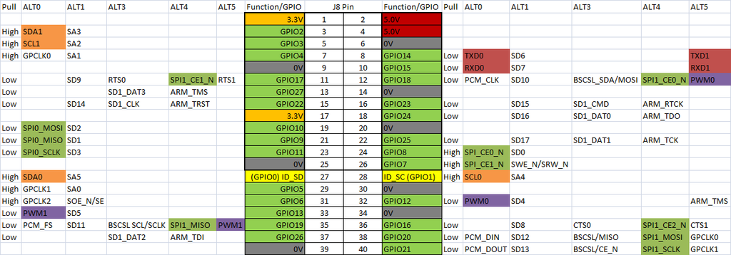

Есть ещё вот такая табличка распиновки. Может она чем-то поможет

Я состояние IN на OUT не менял на GPIO5 (GPIO.21). Вам ведь важен момент до нашего вмешательства. В цветной таблице в столбце Pull указано в каком состоянии пин во время включения. Видимо High соответствует 1,23В.
