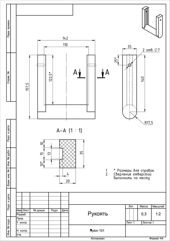

Всем добрый день.
Требуется напечатать рукоять.
В пластиках не понимаю, но нужен твёрдый, который не расслоится.
Присутствует вибрация.
Напишите пожалуйста, какую цену видите за изделие, и возьметесь ли.
Чертёж во вложении.
STL - есть.
Жду Ваших замечаний и комментариев

Для этого нужен stl, который "есть", а также неплохо бы знать местоположение заказчика. По регионам цены могут заметно отличаться

Пластик кстати указан на чертеже - нейлон.

В штампе указан не тот материал.
Это у меня с модели подтянулось. Пластик тот, который можно испрользовать для этих целей.

Привет. Могу напечатать PET-G - прочный, адгезия по слоям замечательная. Могу АБС. 100% заполнением. Какие условия эксплуатации детали? Температуры рабочие? Какое усилие предполагается на деталь?

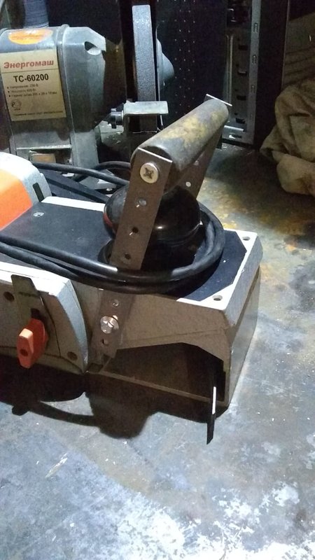

Это рукоятка для электроинструмента. Полуфуганок ИЭ-5708.
Условия эксплуатации - внутри помещений, при Т +10...+25
Усилие прилагаемое к рукоятке - перепендикулярно в основном.
Сейчас там такое порно:

Пазы в модели под металлические вставки-усилители? Если нет - то ломаться будет по отверстиям. А так из пет-г наверное оптимально, хотя и абс тоже неплохо.

На корпусе два прилива, на которые и будет одеваться рукоять. Они вертикально. Это планку я наискось прикрутил. Срезающих усилий через винт на рукоятку не должно быть, т.к. будет распределяться оно на призмы.

Мощная машина, Советская.
ПЕТ-Г вполне нормально будет, даже 100 % не нужно заполнение. Дешевле выйдет. 5 слоев на стенку. Отверстия сможете разметить сразу? На отверстие накидаю стенку. Про усилие понял. Слои лягут перпендикулярно. Мое предложение в силе. Если нужно могу из двух материалов напечатать. Детали в личку тогда.

Здравствуйте, Rotw, если поиск исполнителя ещё актуален могу помочь с данной задачей. Возможно напечатать данную рукоять на Fdm принтере из ABS/PEtG и пр. или SLS принтере из полиамида. Нахожусь в Санкт-Петербурге.

Добрый вечер. Спасибо за предложение. На данный момент модель переработана, для удобства печати. На предоставленном эскизе другая геометрия. В любом случае спасибо за то, что отозвались.
