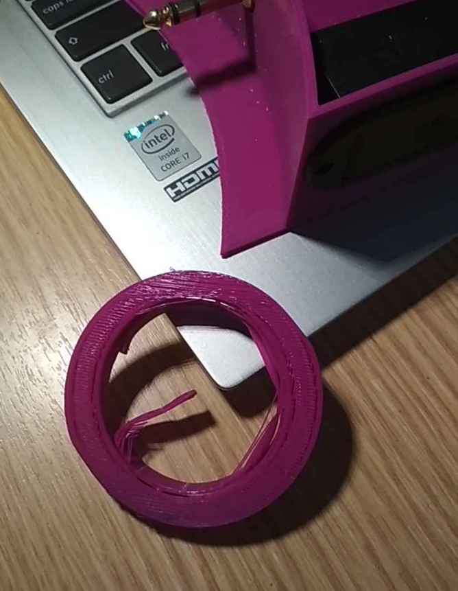

Тонкостенные (2-3 мм) изделия/корпуса: полый цилиндр (см фото), прямоугольный бокс с дном примерно 150х150х30, пластина с отверстием (диаметр 15-20 мм).

Далее. На фото видно, что прямые линии у меня с хорошей адгезией и получаются ровно (вверху). Но окружности первого слоя, естественно, прилипают сложнее, т.к. есть ...ну.. радиальная составляющая что ли.... филамент утягивается к центру.... Не помню школу(((( Ставлю скорость первого слоя очень-очень низкую, но все равно брак.

Не зря я эндеры сразу занёс в разряд "подозрительно" :D Деталь примитивная, но такого сюра при печати я ещё не видел...

Да нет.... тут сознаюсь, прокладку надо менять между рулем.... Я вообще не шарю в этих делах. Просто надо сделать 30 шт таких, ну... и немного других :D Т.е. очень узкая специализация. Зря покупал... проще было заказывать))
