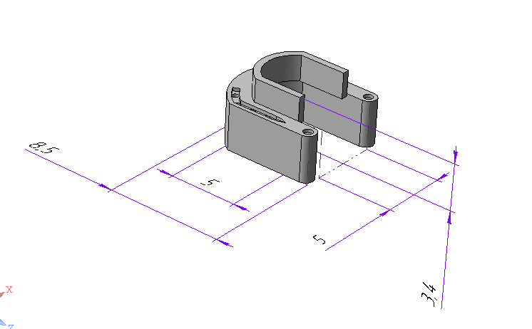

Это лего аксессуар в виде подковы, материал должен быть максимально приближен к лего, она должна быть гладкой, не иметь облоя и заусенцев, она должна быть пропечатанна очень точно и быть серого цвета.
Так же она должна быть прочной и износостойкой.
Проблема в том, что ни одна компания в которую я обратился, не может напечатать это.
Если кто-то знает как и где это можно напечатать, буду очень рад услышать ответы.
P.s.
(На фото все размеры в миллиметрах)
(Есть файл stl с этой моделью)

На фотополимернике будет почти точно и красиво, но не сильно износостойко, на ФДМ не вариант такое печатать. Лего не зря серьезно тратится на пресс-формы - правильные кубики непросты)

Мне говорят в компаниях, что такая деталь будет не прочной, если на фотополимерном печатать. Просто есть компании, которые печатают аксессуары для лего в виде всего что только можно, значит есть технология, доступная не только фабрикам)
Вроде бы такую деталь как моя, можно литьем в силиконовые формы сделать, но это не точно

Руслан, "непрочной" не вполне корректно сказано, скорее износонеустойчивая. Но думаю из того же "ABS like" сотню - другую сборок выдержит. А "типа нейлон" и того больше. Не знаю, что там компании, лично я из спортивного интереса напечатал бы между прочим) Сколько их нужно? Силиконовая форма кмк не то...

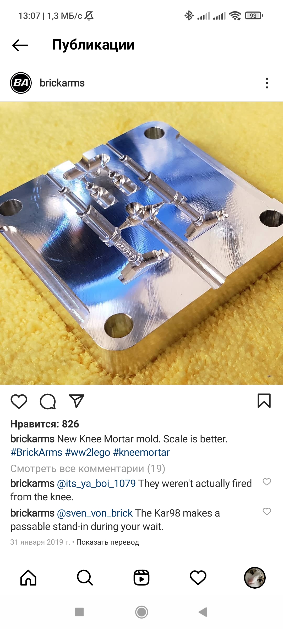

В общем, случайно наткнулся на аккаунт компании которая выпускает аксессуары для лего. Загвоздка была в том, что там металлические пресс формы, поэтому и получается так все качественно.

По фотополимерной печати есть еще один ньюанс - усадка. Т.е. если вам напечатают кубик, и он прекрасно попадет в размер, то не факт, что он попадет и через две недели, т.к. фотополимер может продолжать усаживаться довольно продолжительное время. Но думаю для вашей подковки это не существенно. Попробуйте найти печатника с фотополимерником поблизости, и пусть напечатает из АБС-лайк смолы с учетом усадки и от стола. Только для этого модель желательно слегка оптимизировать - фаску добавить. Это позволит печатать детальку без поддержек, а следовательно сильно упростит задачу.

Пресс-форма стоит огромных денег. Она окупится только при выпуске достаточно дорогих изделий или изделий, которые делаются сотнями тысяч штук.

IslandSky, вот ниже фото пресс формы которую использует парень для создания лего аксессуаров. Мне кажется она не больше 10к рублей стоит.
