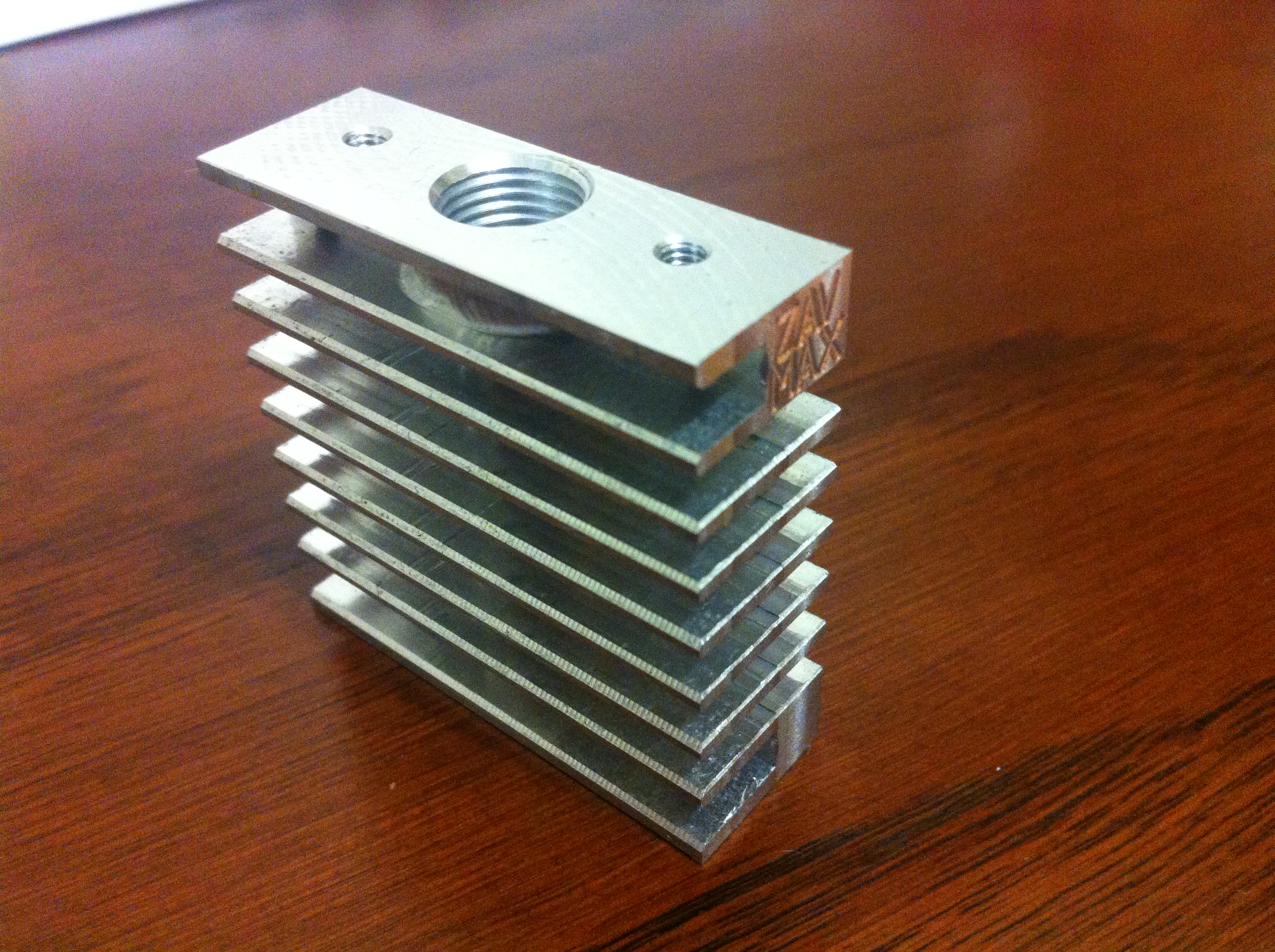

Мы с товарищем на сегодняшний день сделали небольшие партии радиаторов для принтера ZAV. Собственные, так сказать, модели.
Пару фоток я приложу. А больше покажу если это будет кому-то интересно.

Смоделировал свои. Вот их на фото Вы и можете увидеть. Тепловые расчеты делали средствами SolidWorks.
Вкратце, относительно исходных моделей была увеличена площадь теплообмена. Тоньше ребра, их чуть больше. Убраны все сопротивления на пути потока.
Использован хороший итальянский сплав 6082 - аналог нашего АД35. Легкий и с хорошей теплопроводностью.

Обычный одноканальный радиатор под 40мм-кулер. Но с "морковным" дизайном цилиндра - уменьшение толщины стенок в сторону от источника тепла.
Ребра толщиной 1,5мм, просвет 3мм. Фаски на фронтальной стороне ребер. Сверху резьба G1/8, снизу - М7х1. Весит 27г.
