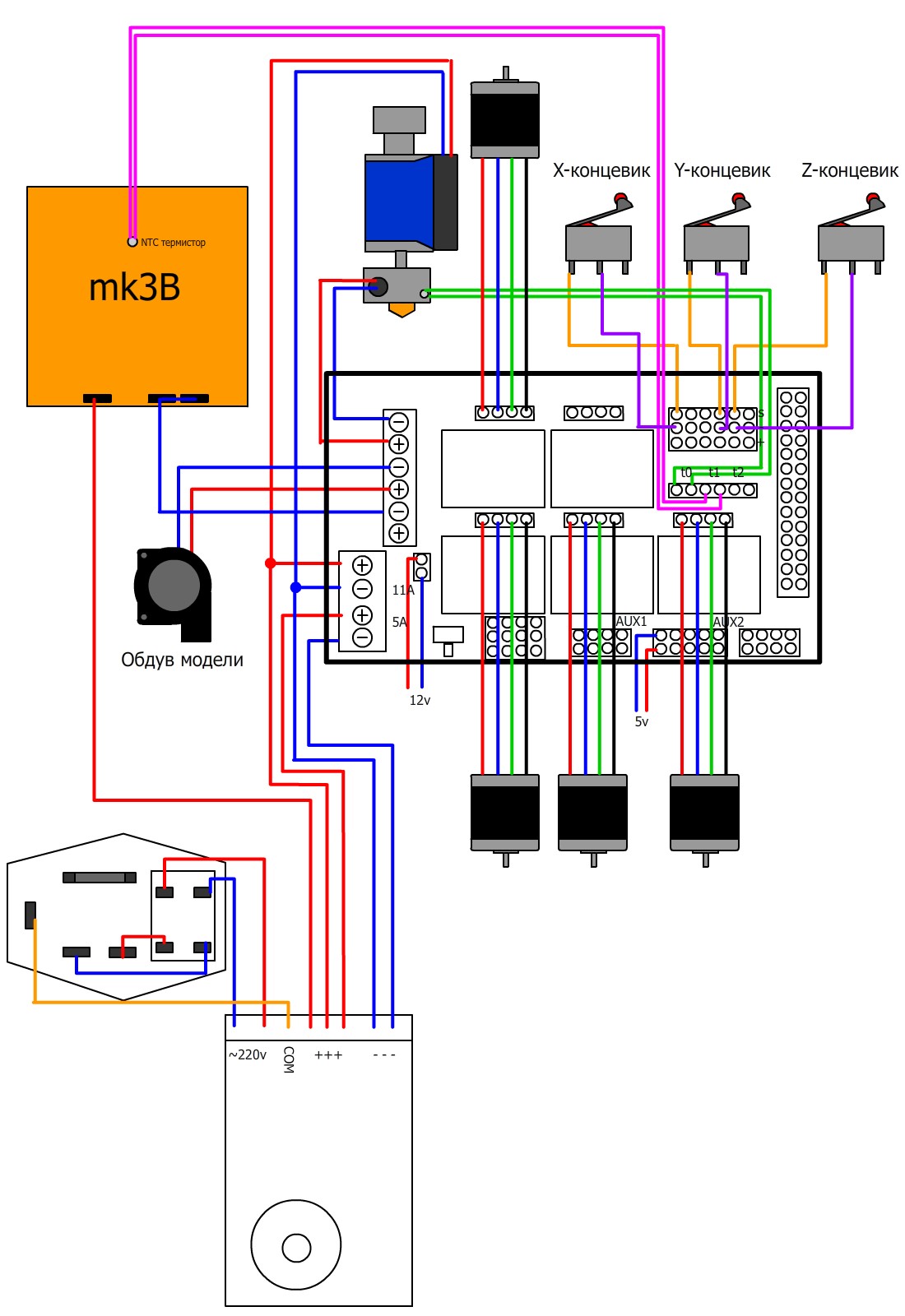

Непрочитанное сообщение sansanich » 20 фев 2017, 14:04
Перепаять транзистор на рампсе который для стола. Использовать провода минимум 2,5 квадрата. Можно попробовать подключить стол вот по этой схеме
Непрочитанное сообщение Alex Post » 20 фев 2017, 14:40
А что тут такого в этой схеме, кроме плюса напрямую? Он и так фактически напрямую идет через РАМПС. Ну да, минус два разъема, но вряд ли там 1,7в теряется, они б давно уже расплавились бы от такого падения. Реле на столик, возможно, поможет. Но 10.6 на нагрев все равно маловато.
