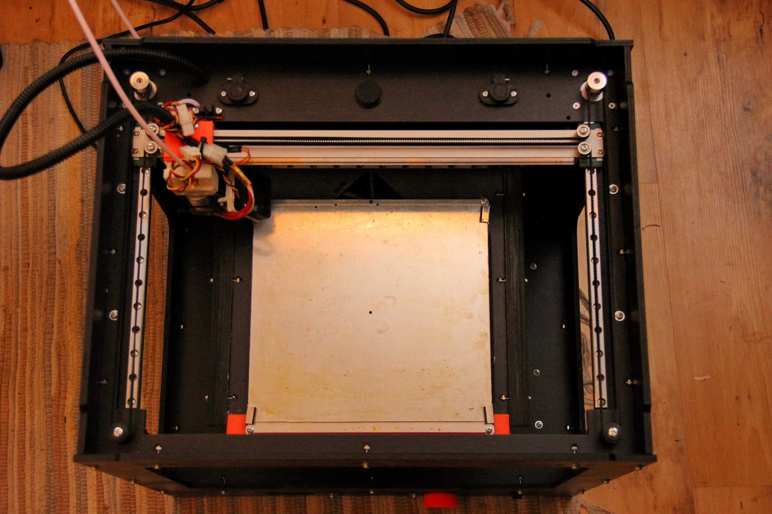

Вот и готов промежуточный результат сборки моей версии SPrintera. Почему промежуточный? Потому что еще не все, что задумал, в нем реализовано, но принтер уже печатает, и весьма неплохо. Для затравки - внешний вид с разных ракурсов:

Уже по фотографиям можно понять, что "шота тут не то": в корпусе от 232-го принтера стоит столик 20х20 с какой-то оранжевой пластмассиной спереди.
Именно поэтому я не стал сильно загоняться с конструкцией каретки: смоделировал "под себя" верхнюю плстмасску, заложив на ней "уши" для дополнительного крепления проводов стяжками и для подвода гофры. Соответственно, крепеж для гофры с оригинальной каретки удалил. Мне так показалось удобнее. Если кому нужно такое же: https://yadi.sk/d/EcJmjnaJ3G9Avg
Ветряков на 30мм у меня в хозяйстве не нашлось, зато нашелся давным-давно отпечатанный обдув (на фото белый) который я по-быстрому приспособил под обдув модели, а на обдув радиатора хотэнда переделал модель с тингиверса под мой E3D V5 хотэнд http://www.thingiverse.com/thing:650073 Переделанная модель https://yadi.sk/d/GbWd5XGs3G9BD5
Дело в том, что я заказывал большой корпус из расчета на то, что в нем кроме самого принтера будут жить и катушки с пластиком. Катушки будут стоять вертикально справа и слева от стола на роликах. Экструдеры, соответственно, будут смонтированы на стенках колодцев внутри принтера. Причем я все-таки хочу реализовать свою давнюю "хотелку" и сделать двухцветную голову с "переключающимися" хотэндами. Посмотрим, что из этого выйдет. А пока что все собрано "по стандарту", но задел, так сказать, положен Именно поэтому я не стал сильно загоняться с конструкцией каретки: смоделировал "под себя" верхнюю плстмасску, заложив на ней "уши" для дополнительного крепления проводов стяжками и для подвода гофры. Соответственно, крепеж для гофры с оригинальной каретки удалил. Мне так показалось удобнее. Если кому нужно такое же: https://yadi.sk/d/EcJmjnaJ3G9Avg

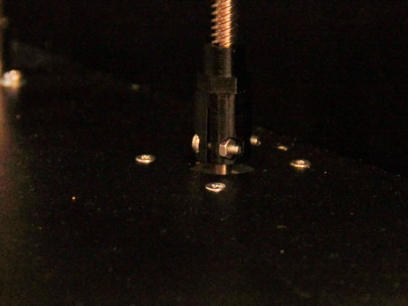

Перейдем к электронике. На оси Х у меня пока что стандартный механический концевик, а вот по осям Y и Z трудятся оптические. На фото это выглядит вот так:
Если кому то нужно:
1. Ось Y флажок https://yadi.sk/d/olkFFnAO3G9FuY Сам концевик закреплен просто через шайбочки на верхней панели.
2. Ось Z флажок https://yadi.sk/d/aUlcgILw3G9Fzo Одевается снизу на боковушку стола, фиксируется каплей клея
3. Ось Z крепление https://yadi.sk/d/lSR-GSnM3G9G8u Крепится по месту шурупом 3х12мм, можно и насквозь болтиком - кому как удобнее
Флажок оси Y виден на фото, а вот оси Z можно разглядеть вот тут, возле проводов:

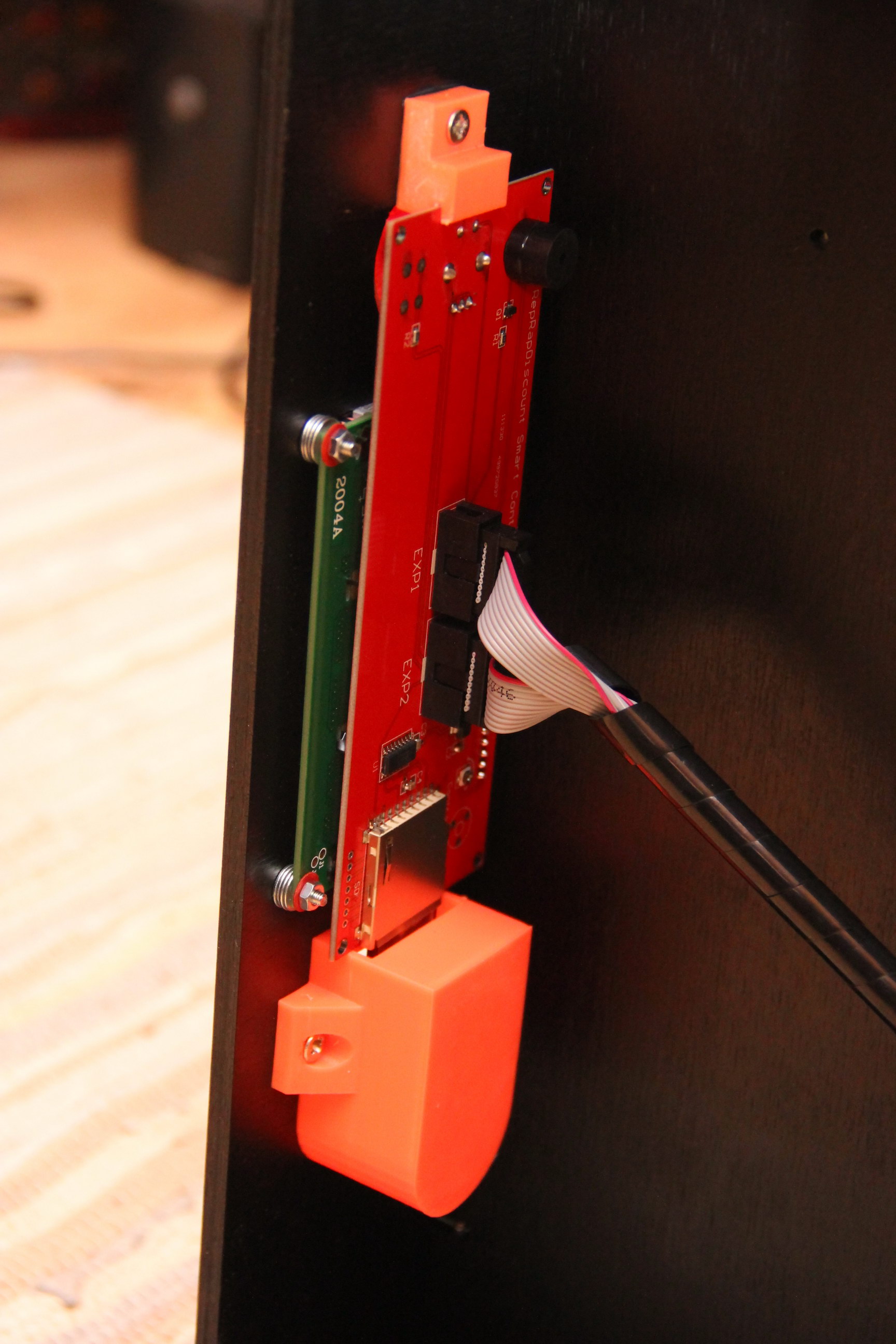

На фото выше видно крепление RAMPS-а, честно стыренное в теме AKDZG - очень удобно, спасибо, Алексей. С креплением экрана, заглушкой SD карты и крутилкой тоже не все так просто. Все эти детали переделаны "под себя":
Экран специально был заказан зеленого цвета (хотя, наверное, стоило бы оранжевого поискать - не подумал ) и перепаян. По глубине он выставлен заподлицо с передней панелью, путем подкладывания некоторого количества шайбочек (у меня по 4шт - но это сильно индивидуально ) В связи с этим, упор для энкодера пришлось переделать (вернее, смоделировать с нуля, с креплением под шуруп), также, как и заглушку под карту. Также была смоделирована новая крутилка энкодера, специально сделанная так, чтобы спрятать несоосность отверстия и вала.
Модели:
1. Упор энкодера https://yadi.sk/d/Zs7_KVUt3G9HEo
2. Заглушка карты https://yadi.sk/d/_Q3QHQYU3G9HGH
3. Крутилка https://yadi.sk/d/gLe9J4oK3G9HHW
