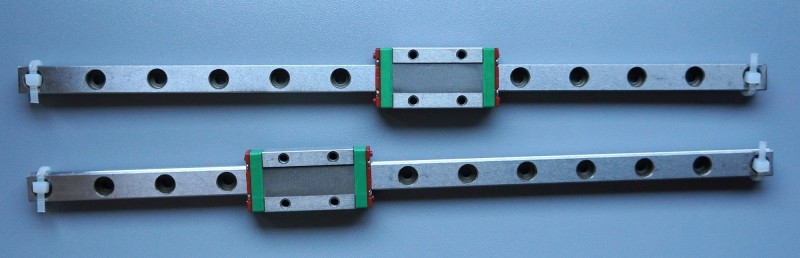

А тут кто нибудь брал? Хорошие?

Я у него покупал, он раньше Трансмишен СНС звался :) рельсы вроде приличного качества, но все равно разбор, полировка, промывка, смазка, сборка. Вот тогда начитают бегать.

Хочется без полировки, конечно. Может тогда лучше у CNA Mechanical Parts брать? Андрей писал там все было ок.

Ну, промывать в любом случае придется. ИМХО у китайцев чистка от опилок отсутствует как класс. Да и смазка скорее консервирующая чем для работы. Ну а если разбирать-отмывать все равно, то взять пару зубочисток, абразивную пасту (не обязательно ГОИ, я вот автомобильной тер) и поелозить туда-сюда по канавкам пару минут вообще не напряжно. Но результат сразу налицо. Если каретка очень туго ходит - то, может и подольше придется повозюкать, но даже и десять минут не проблема ИМХО.
Хотя можно и вообще кроме промывки-смазки ничего не делать, шарики буквально за пару суток печати все микронеровности сами укатают. Я когда собирал принтер - балка Х под своим весом градусов под 60 только ехала, что меня сильно огорчало. А недавно полез в принтер модернезировать хотэнд, снял зачем то ремень (хоть убей не помню, зачем... ролики чтоль проверить...), а балка то от легкого наклона поехала. Все прикаталось и работает просто идеально.

Скажу честно: были все в опилках, особенно сверловки под крепеж. Замотаны были надежно, в жесткую картонку толстую, в пути не пострадали. Сразу "из пакета" катались с хрустом и заеданиями. Но меры, о которых я писал выше, привели их во вполне рабочее состояние :)

Некоторые фанаты разбирают каретки совсем. Я лично не рискнул. Поводил шарики рукой в бензине "галоша" туда-сюда пару минут, высушил, забрызгал аэрозольной тефлоновой смазкой, еще поводил, опять забрызгал, одел на отмытые отполированные рельсы, поездил на рельсах туда-сюда, вытирая лишнюю смазку. Когда смазка на рельсах перестала появляться (кроме канавок) - решил, что рельса к труду и обороне готова :)

В принципе чего то прям какого этакого нет, единственно обратно при сборке не удобно прижимную пластину шариков ставить, мелкая и тонкая дюже и пружинит, а так все норм. Кстати в каналах шариков тож дофига опилок было.

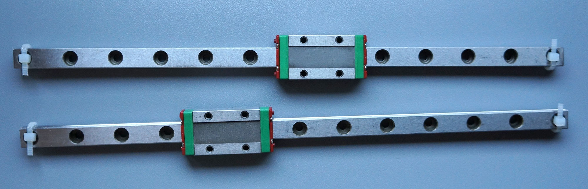

Отчитываюсь по поводу рельс, шлифовки, и стружек на них.
Заказал рельсы у обоих продавцов - CNA Mechanical Parts и link cnc china Store.
Рельсы приехали совершенно одинаковые, и в идеальном состоянии. Стружки и даже пыли вообще нет. Ездят отлично. Люфтов нет. Под своим весом не съезжают.
