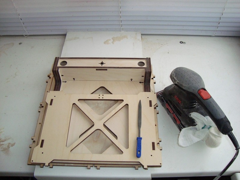

Anry777 писал(а):
21 мар 2017, 11:55
Тут не в молотке вопрос - а в том, что верхняя крышка стола просто не садится. Миллиметра на 3 не сходится. Молоток не поможет.
Я совершенно не призываю так делать, но и эта проблема вполне решаемая - можно расточить пазы в верхней детали стола надфилем, и всё получится. Но это так, для информации. :)

21 мар 2017, 21:48
Решил проверить на практике - минут за 20 собрал стол с помощью шлифмашинки и надфиля.
