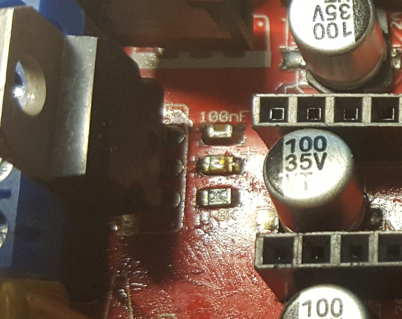

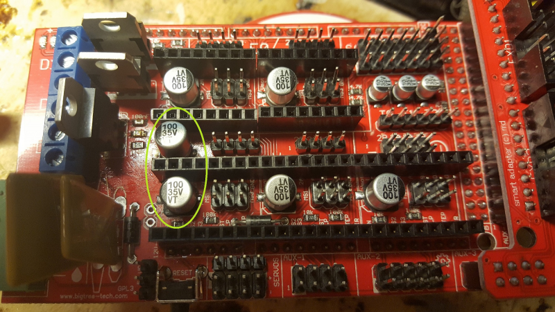

Беглый осмотр показывает - два конденсатора на РАМПСе впаяны с неправильной полярностью. Взорвался электролитический C6.
Залил всю плату электролитом.
Выясняем, что этот конденсатор - часть фильтра. Тот что взорвался - фильтр по вх. питанию. И в принципе - без него все работать будет.

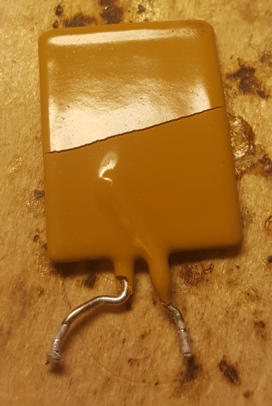

И так. Меняю транзисторы (заодно сразу и на хотэнд, хотя может это и лишнее). Включаю все. Нагрев пошел. Палец вполне терпит транзистор (ну он 300 с лишним ампер, против 50 ампер родного. И тут нагрев выключается. Восстанавливающимся предохранителем. Желтеньким. Снизил напряжение до 12 вольт (было 16). То же самое. До предохранителя не дотронуться, транзистор горячий, но рука терпит.
Внимательно рассмотрел предохранитель.
Хм... Еще один привет из Китая.
Что за невезуха?????
Гугль в поиске выдает такую фразу от человека, который сам собирал РАМПС
Цитата "Предохранитель на кровать я не паял вовсе - поставил толстую перемычку. Он там нафиг не нужен разве что если ты коротнёшь кровать под напругой..."
Ну что делать? Охота пуще неволи. Выпаиваем больного, впаиваем перемычку.

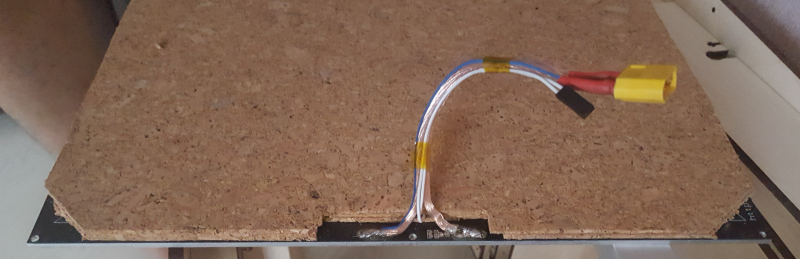

to Vladik - алюминиевый стол, кстати... Греется норм. Сопротивление 1.1 Ом. Провода 2.5 квадрата акустические.
Ну вот потом стол еще утеплил, раз уж пробка была в гараже... Сравним потом время нагрева

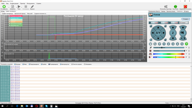

P.S.S. Инфракрасный термометр показал 95 градусов на столе. Когда репетир показывал 110. Термистор откалибровать что ли?
