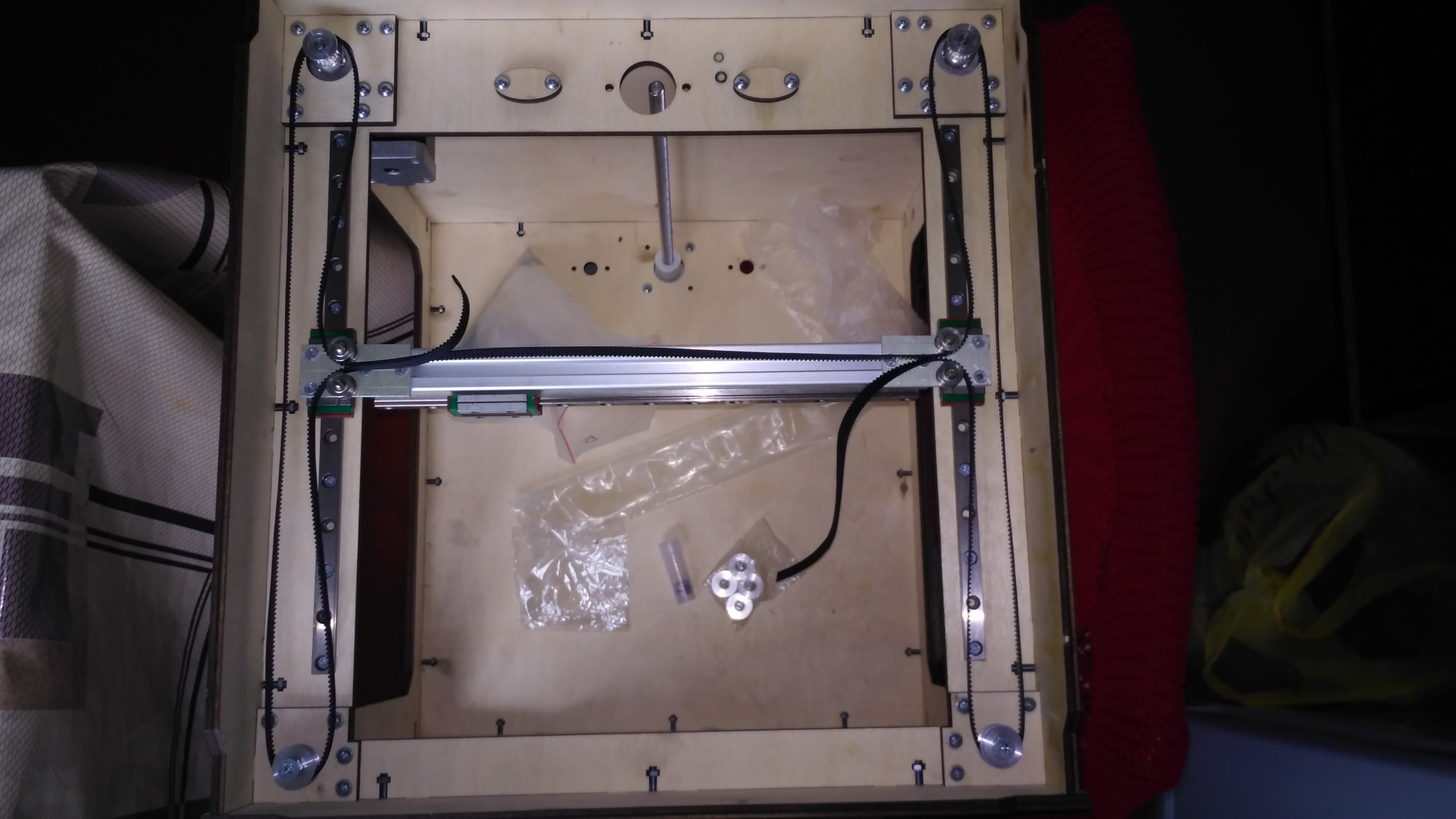

Подскажите плз где поискать инфу относительно заклинивания кареток при коротких движениях?
В моем случае это каретки mgn 12 оси Y

Много раз обсуждалось - полировка рельс пастой ГОИ.
Самый действенный способ - нанести на желобки рельс немного разведённой в машинном масле пасты ГОИ, пошвыркать туда-сюда каретками буквально полминуты, пока каретки не начнут ездить по рельсам очень легко (на грани люфта). Дальше всё тщательно промываем, смазываем, радуемся результату.

Когда-то давно я собирал свой первый H-Bot на фрезерованной плите из 5-миллиметрового дюраля.
Тогда мне тоже казалось, что чем жёстче тем лучше. А потом оказалось, что если рельсы закрепить на фанерных планках только на 2 винта на концах, то качество печати не ухудшается (или даже улучшается), и рельсы становятся гораздо менее склонны к хрусту и закусыванию.
И это не чудеса, а вполне объяснимые технические решения.
