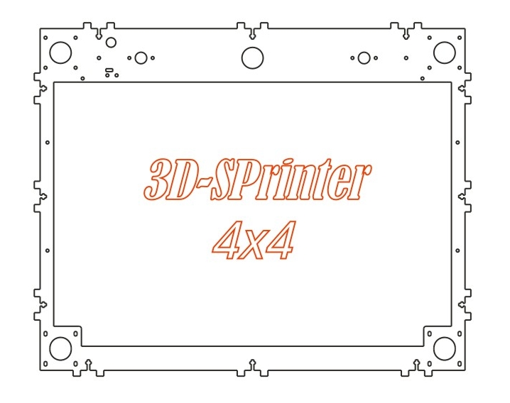

Что-то я смотрю, моторы всё дешевеют и дешевеют https://ru.aliexpress.com/item/Free-shi ... 0.0.CwhTxX .
Наверно, пора испытывать давно задуманный 4-моторный H-Bot. И будет полноприводный 3D-SPrinter Quattro 4х4. :D
