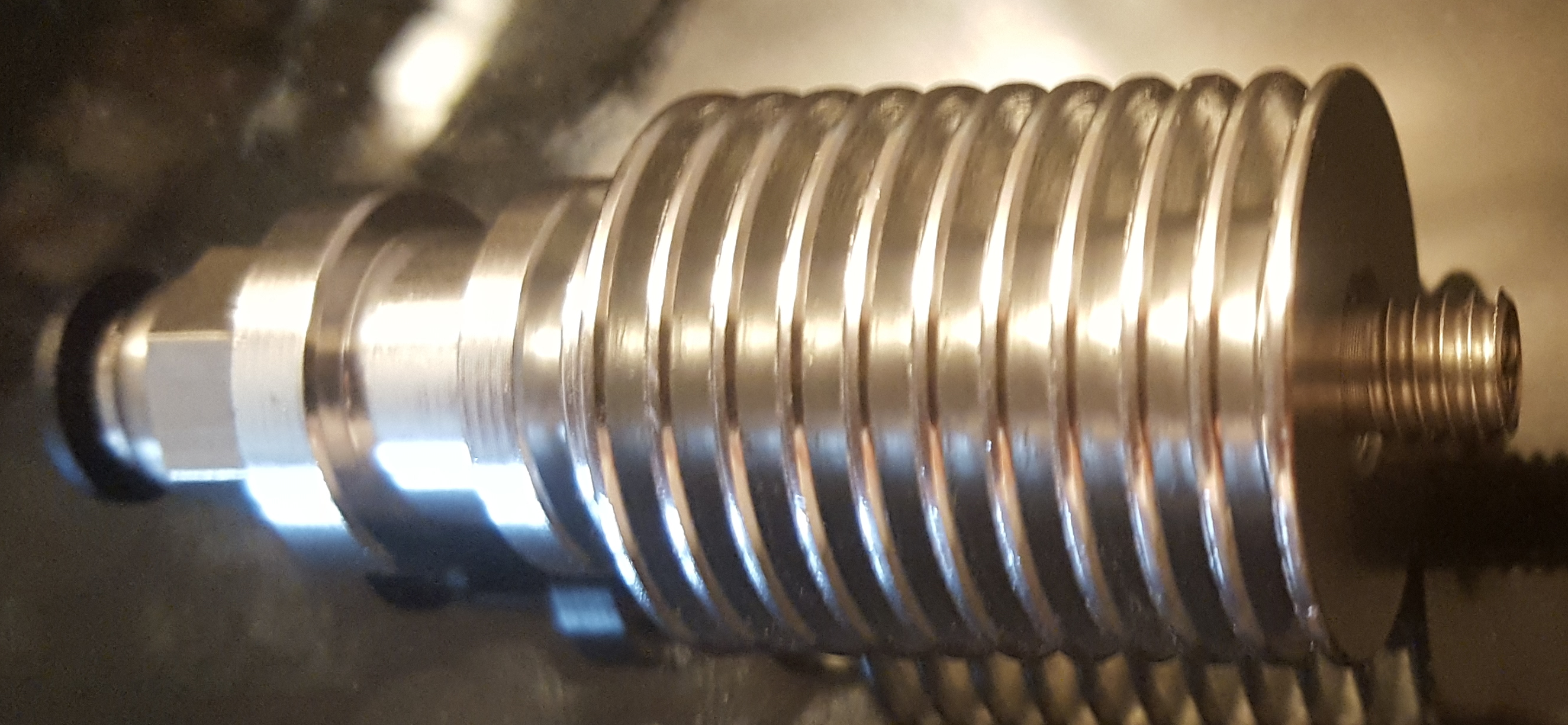

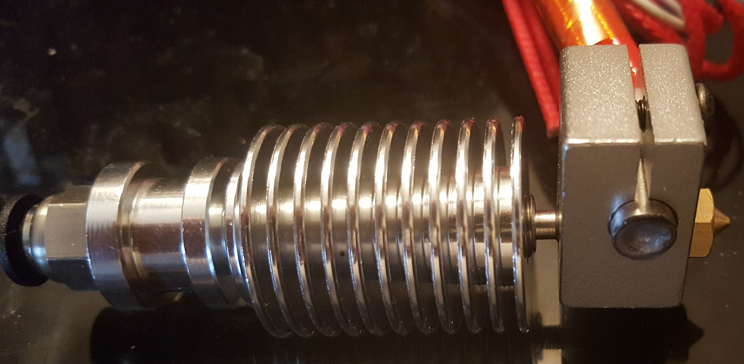

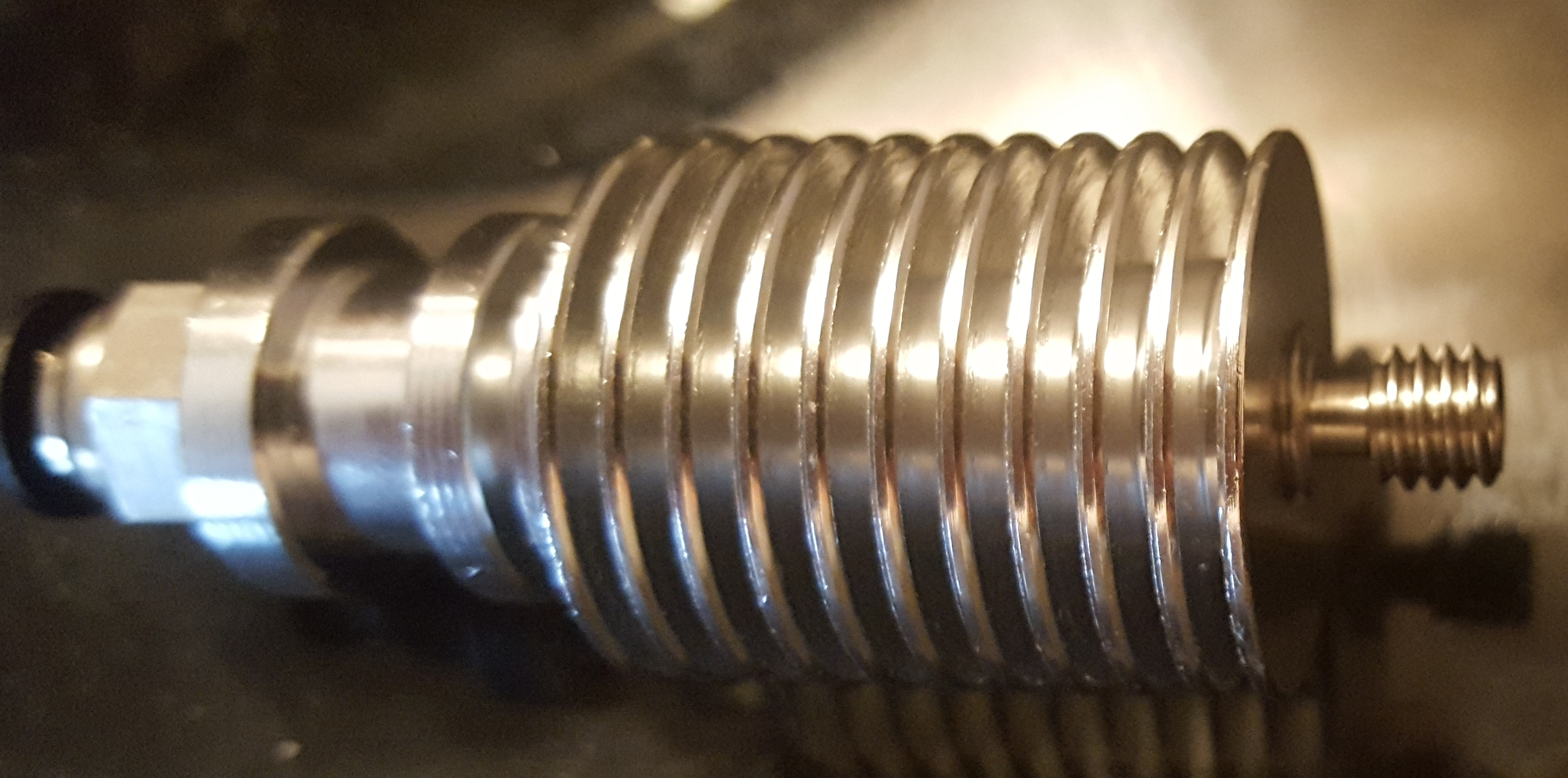

Приехали китайские E3D-V6
Выглядят в сборе вот так. Так же куплены термобарьеры под 4.1. Вот он в сравнении с родным. Как видно по фото - размер одинаковый.. Длина резьбы только разная - эта резьба в радиоатор вкручивается.
Собираем все вместе и получаем.
Не соображу, что опять не так? И как быть мне?
Re: Еще один SPrinter 233 [Anry777]
Может тогда не выкручивать до конца в радиатор? По идее не должно ничего вытекать, если боудена нормально кроется в термобарьер.
но тогда болтается все
не затянешь - крутиться будет
Или проложить может теплоизоляцию между блоком и радиатором?
И затянуть?
Мда... Косячно выходит. Я б при таком раскладе ченить внутрь радиатора запихал бы. Колечко какое-нибудь миллиметра полтора-два высотой.
- Сообщения: 7029
- Благодарил (а): 333 раза
А еще вариант нагревательный блок "тюнингануть" на наждаке, миллиметр-полтора спилить.
Я в этом случае скрутил колечко из проволоки (канцелярская скрепка), один неполный виток с внутренним диаметром трубки боудена. Надевается на трубку между термобарьером и радиатором. Еще вариант рассверлить старый термобарьер со стороны радиатора, отпилить 3-4 мм и использовать как шайбу.
Со скрепкой наверное самый простой и быстрый вариант.
