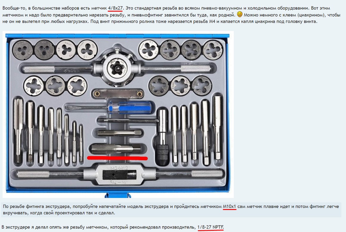

Пока собирал материал по экструдеру наткнулся аж на 3 названия метчика для пневмофитинга
Так какой метчик нужен?:) Всего, я так понял, на принтер нам нужны метчики М3, М4 и дюймовый на пневмофитинг? Можно ли его заменить метрическим?

Этот метчик не нужен. Резьба под пневмофитинг на экструдере давно нарезается во всех КИТах.

Возможно у меня старая партия, т.к. резьбы нет в канале и фитинг не идет.3D-SPrinter писал(а): ↑03 май 2017, 22:26Этот метчик не нужен. Резьба под пневмофитинг на экструдере давно нарезается во всех КИТах.

В 2017 году на всех КИТах должна быть резьба. Может я и забыл нарезать, но это очень маловероятно.

Все правильно: я свой осенью 16го заказывал, поэтому и нет3D-SPrinter писал(а): ↑03 май 2017, 22:43В 2017 году на всех КИТах должна быть резьба. Может я и забыл нарезать, но это очень маловероятно.![]()

Рецепт: накапать ацетона до размягчения пластика, ввернуть фитинг, подождать пару часов, чтоб все схватилось... Профит!Sound_Priest писал(а): ↑03 май 2017, 22:39Возможно у меня старая партия, т.к. резьбы нет в канале и фитинг не идет.

Для пневмофитинга нужен метчик, указанный мной, 1/8-27NPT. Это если не пользоваться лайфхаками, а просто нарезать резьбу. И да, нужны еще метчики M3 и M4.Sound_Priest писал(а): ↑03 май 2017, 22:07Так какой метчик нужен?:) Всего, я так понял, на принтер нам нужны метчики М3, М4 и дюймовый на пневмофитинг?
