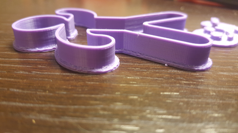

2Anry777 А ты часом не поставил ту пластиковую юбку, которая крепится на радиатор хотэнда и на которую прикручиваются два вентилятора для обдува модели НАОБОРОТ? Ты вот упоминаешь, что у тебя они похожи на дулки для Вулкано. Судя по размеру Вулкано (а он длиннее!), то ты как раз перевернул пластиковый кожух вентилятора вверх ногами. В итоге у тебя боковые дулки висят слишком низко и чтобы не цеплять модель ты их задрал почти вертикально потоком. И дуют они в трех сантиметрах от точки сопла. Так?
Обычный 3D Sprinter 233
Anry777
Сообщения: 360
Поблагодарили: 9 раз
Re: Еще один SPrinter 233 [Anry777]
Непрочитанное сообщение Anry777 » 05 май 2017, 22:23
Andy52280 писал(а):
05 май 2017, 22:20
Йоооооо........ точно!!!!!!!!!!!!!!!!

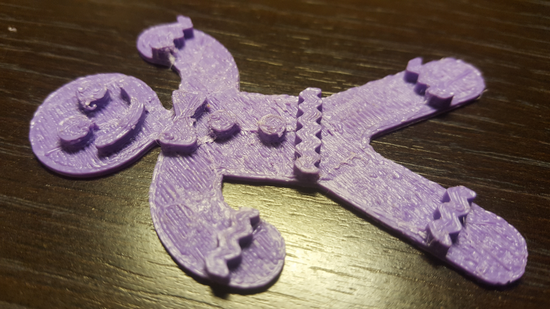

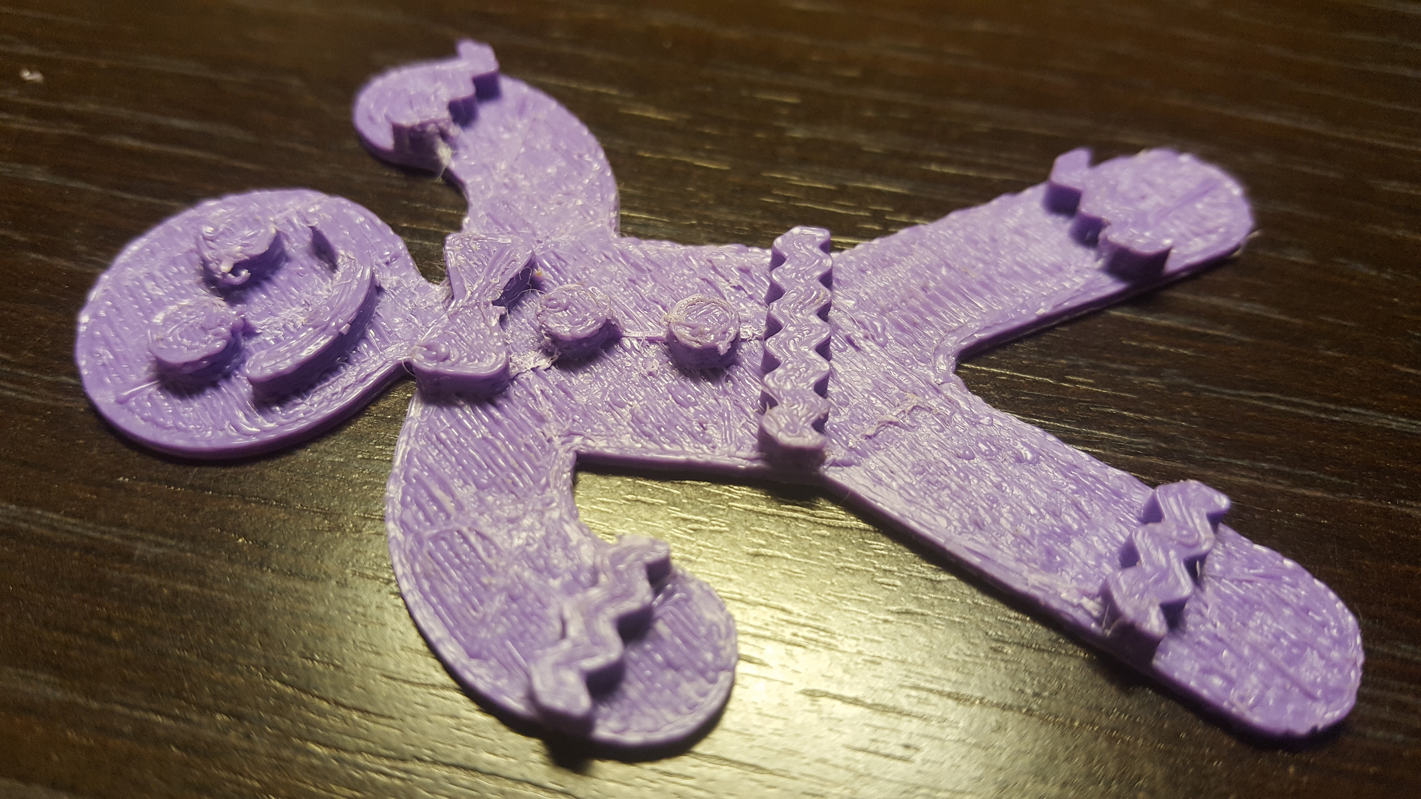

Непрочитанное сообщение Anry777 » 06 май 2017, 13:52
Перелив????
Соплом водит по уже положенному пластику
Сопло 0.4
Слой 0.2
