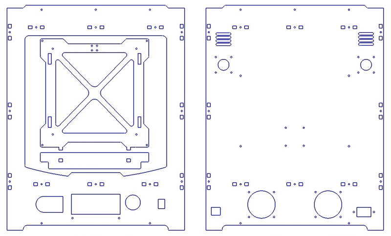

Новый вариант КИТа идёт с вырезом под SD-карту и посадочным местом под второй экструдер. Если кому нужен такой вариант, указывайте при заказе.
