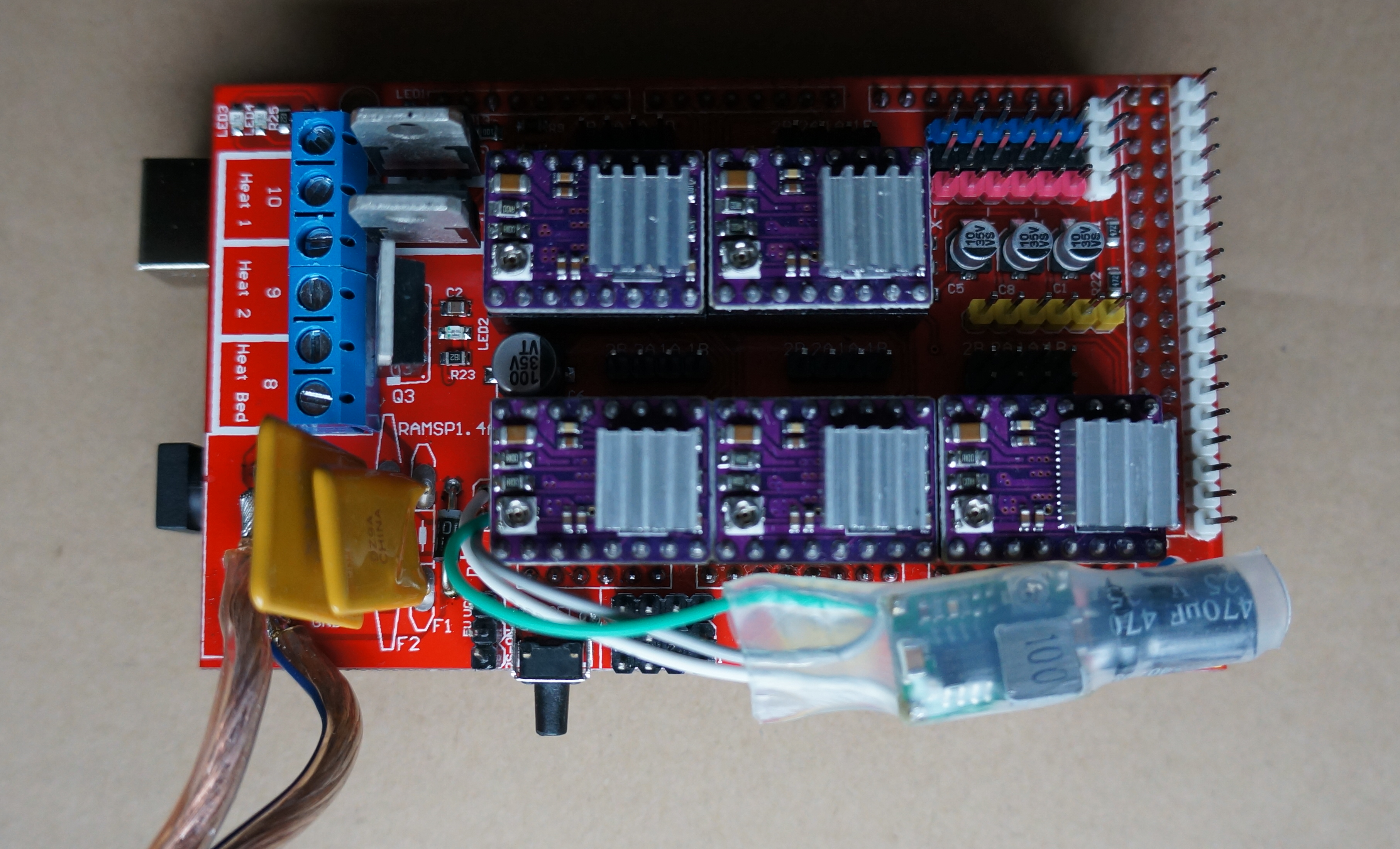

Всем привет! Хотел спросить имеет ли смысл пробовать прошивку Repetier? Или в ней нет ничего хорошего?
По поводу Рампса:
Не знаю, что там проверил sashokc из статьи про подключение электроники к Рампс, но у меня IRLB3034PbF греется до 100 градусов со столом 200х300 на 14В.
Еще обнаружил интересный момент – D1(возле F1) в этой Рампсине не работает как диод, я его выпаял, и ничего не изменилось. Что это как??
А вот импульсник подключил к D2 и в итоге это самый простой и красивый способ запитать Ардуину без дикого колхоза на самой Ардуине, как в других вариантах. Нужно только выпаять диод с одной стороны и на него подать питание с импульсника.
По поводу Рампса:

D1 насколько я помню защитный от переполюсовки. Если перепутать +- он загонит БП в защиту и ничего не сгорит. Посмотри схему РАМПСа, вроде так.

Тогда все сходится. Обычно через диод пускают, тут как-то радикально решили.
Хотя это полностью не соответствует описанию из Вики:
Диод D1 устанавливается в случае если Ардуино будет питаться от общего питания, данный элемент передает общее питание на шину Ардуино.
По факту это делает Д2.

Ну так у всех людей Д1 находится под одним из драйверов. И только у вас почему то не так.
http://reprap.org/wiki/File:Arduinomega ... ectors.png

Да, чето я с утра глаза кипяточком не промыл.
У меня тоже все правильно - отбой пожарной тревоги. Возле Ф1 стоит Д2.

Если через диод пустить - на нем будет падение 0.7в (на Шоттки поменьше, но будет). Помножив на ток, получим нехилую такую печку. Причем постоянно. И диод нужен соответствующий. А так - и функция защиты присутствует, и диод копеешный стоит ничего не просит.
