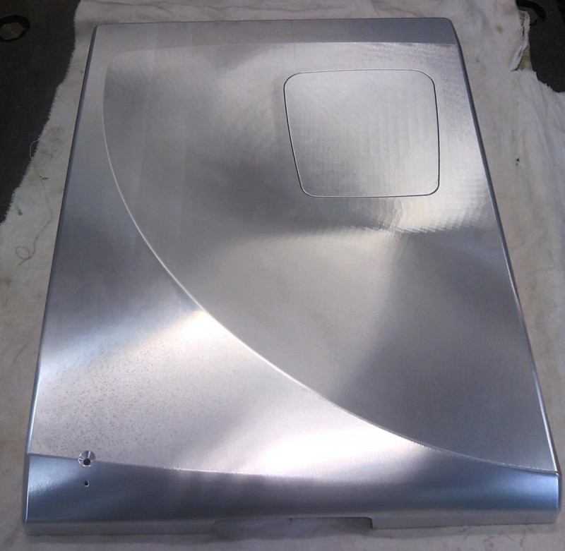

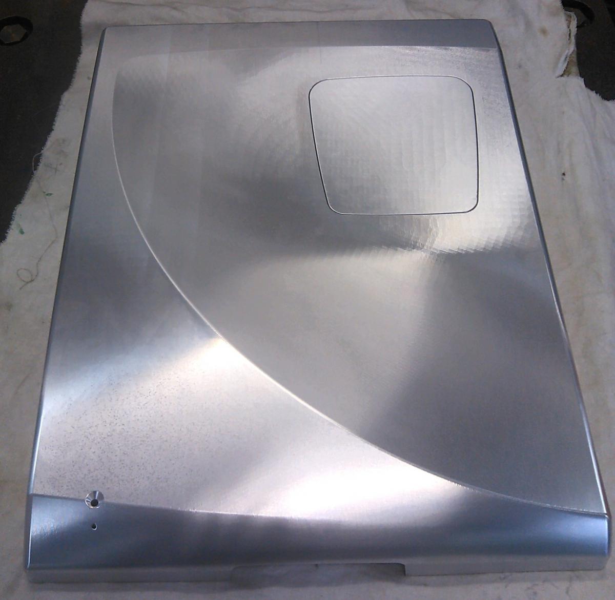

Коллеги! Какая DLP? Какой гипс и воск? Я же написал - интересует печать из ABS-пластика, и печатать предполагаем как раз НЕ мастер-модель, а готовые изделия. Точность не хуже 100 мкм совсем не означает 6 или 10 микрон, и 50 вполне устроит, и даже 100
PS проблем с печатью мастер-моделей на SLA практически любых размеров мы не испытываем - это в случае разовых заказов. А некоторые ММ (как на фото ниже) фрезеруем на ЧПУ из люминития...
