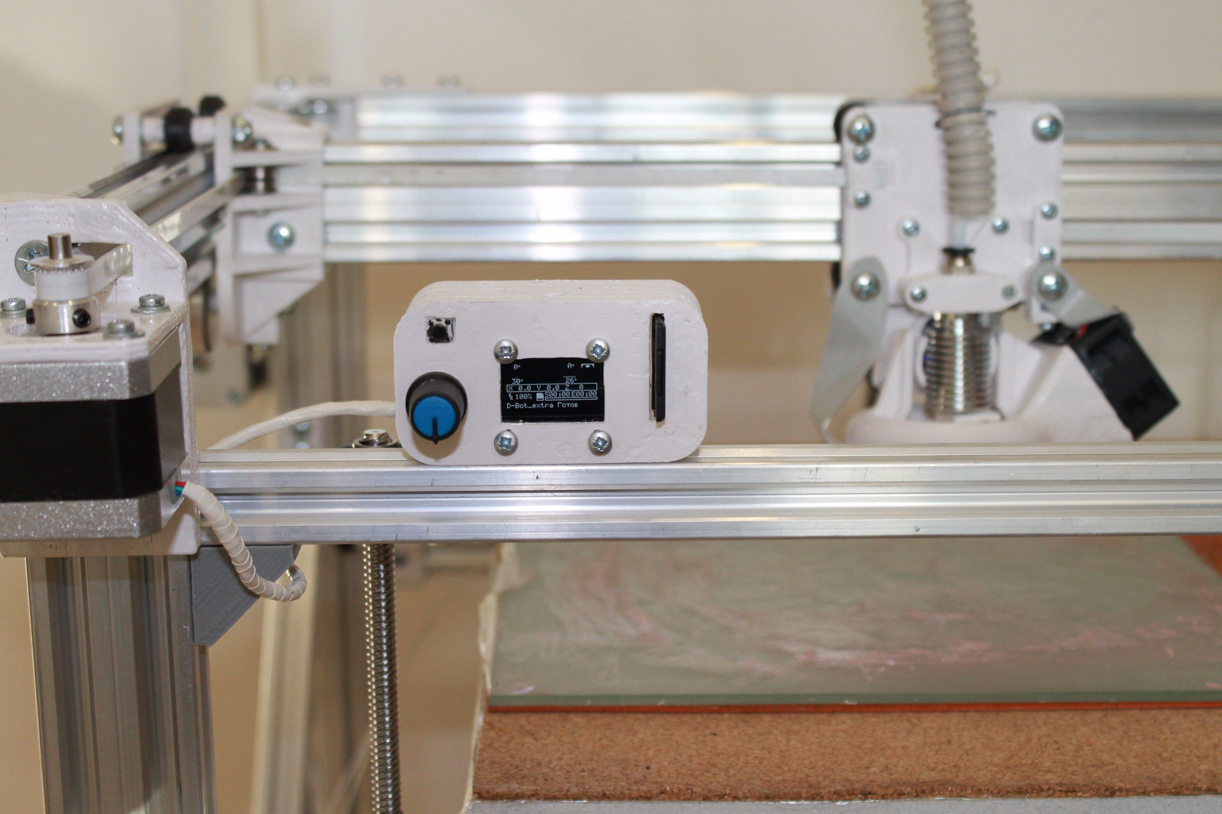

Изначально купил мегу2560, но потом решил попробовать DUE. К моменту финальной сборки она приехала :) мегу есессно сразу забросил на черный год, и перешел на новую для себя прошивку MK4DUO.
Сначала добавил дополнительный слой бутерброда на который вынес:
- ШИМ стабилизатор на 3.3В (позже переделал в 5В) для питания мозгов;
- фильтры по питанию для 12В (мне не нравится мигание диодной подсветки во время нагрева);
- гальваническую развязку для управления полевиками рампса.
Поскольку там еще осталось место, то можно еще что-нибудь добавить, например полевики для управления подсветом или охлаждением радиатора.
Со всем этим делом не хотел работать rep-rap smart controller, что логично, я же стаб на 3.3 влепил. Подавать на него 5В не хотелось вовсе, потому что на контроллере стоял стабилизатор на 5В (!!!) и то что потом эти 5В придут на DUE было очевидно. После уже выяснилось, что в нормальном контроллере стабилизатор на 3.3В, а у меня совсем левый китайский.
А дисплей-то нужен, а с карты печатать хочется! Вспомнил, что видел статейку про мелкий дисплей и как совсем задешево заиметь фулграфик контроллер, решил повторить. Взял я из ящика OLED дисплей 0,96" и давай его подсоединять! Заработал быстро, тут в прошивке все понятно, но! без энкодера. В мануале был большой костыль: автор подключал одновременно и фулграфик дисплей и смартконтроллер. Мне это дико не понравилось. Нечего разбазаривать ресурс DUE на отрисовку сразу на двух разных типах дисплеев, да еще один не используя! Ковырял-ковырял прошивку, но так и не добился работы энкодера без объявления "REPRAP_DISCOUNT_SMART_CONTROLLER". Так что вопрос остается открытым. UPD: вроде разобрался и теперь компилится без объявления смартконтроллера, но до конца так и не уверен, что DUE полностью забыла про строчник.
Дисплейчик, конечно, мелкий, но зато поддержка родного языка - это здорово!
Выпаял энкодер, при помощи полотна по металлу "отсоединил" адаптер для SD карты, смоделил на скорую руку корпус под всю требуху, ну вот что вышло:
Спойлер Электроника

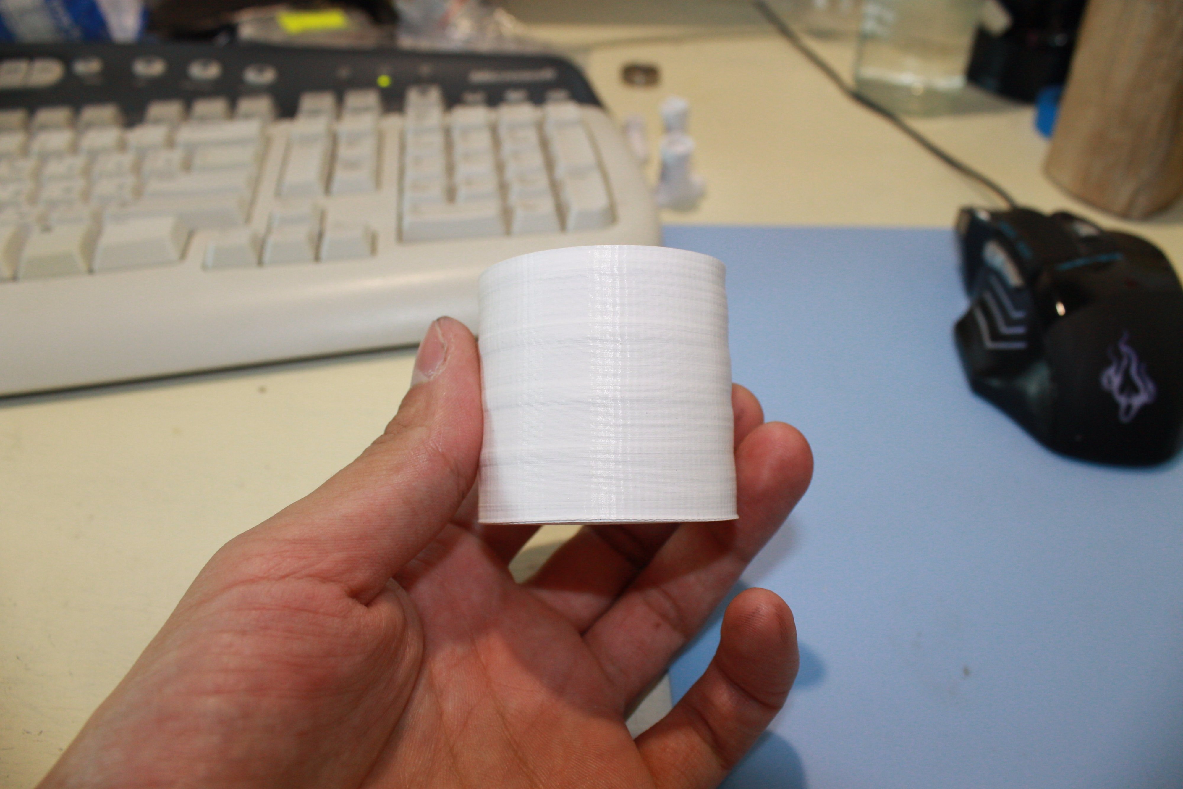

По традиции это был кубик. Поставил 60 мм/с, осу уже калибровал, экструдер тоже. Поехали! Дикие пропуски экструдера и все тут. Проверяю калибровку экструдера, а там в 2,2 раза больше пластика лезет! Ну ладно, исправил и по новой первую печать, только скорость до 120 мм/с загнал. После первого слоя у принтера ступор - слишком большая скорость, DUE не справляется. Тут я должен сказать, что двигатели стоят с шагом 0,9°, а драйвера LV8729 с 1/128 микрошагом, да еще и включены сразу два дисплея))) Убавил микрошаг до 1/32 - полетел печатать на 120 мм/с. Пошли пропуски шагов. Вот с ними я боролся очень долго и кровопролитно. Ток на максимум выкручивал, ослаблял механику, ставил A4988 - ничего не помогало. Совсем отчаявшись переткнул назад LV8729 - и пропуски ушли! Кстати, LV8729 при одинаковом микрошаге работают тише A4988, хоть и не совсем беззвучно.
Дальше пошли тесты на сапоге. Об этом писал выше.
