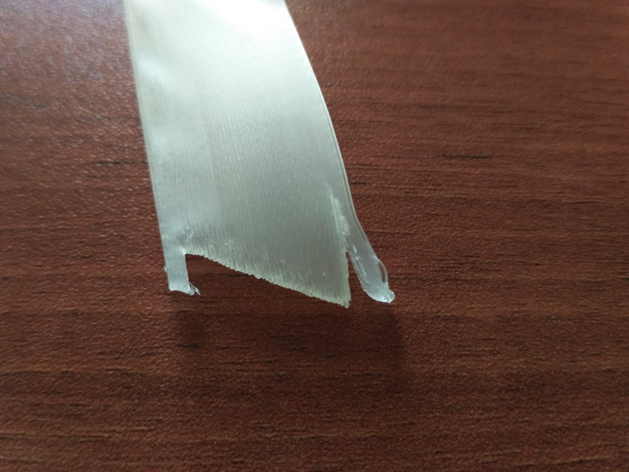

Непрочитанное сообщение ConstantinS » 28 июн 2017, 10:02
натуральный ПЛА от ФД пласт. Температура стола 60, хотенда 180, загибается край, явно перегрев. Обдув 100%. Что еще поменять не знаю...
VolandZel
Сообщения: 237
Откуда: Зеленоград
Непрочитанное сообщение VolandZel » 28 июн 2017, 10:55
ConstantinS писал(а): ↑
28 июн 2017, 10:02
Либо обдув более эффективный нужен, либо печатать несколько деталей сразу, либо скорость снижать
Непрочитанное сообщение Alex Post » 28 июн 2017, 11:06
Сделать обдув 200% - дуть двумя вентилчторами с двух сторон. С ПЛА много обдува не бывает...
