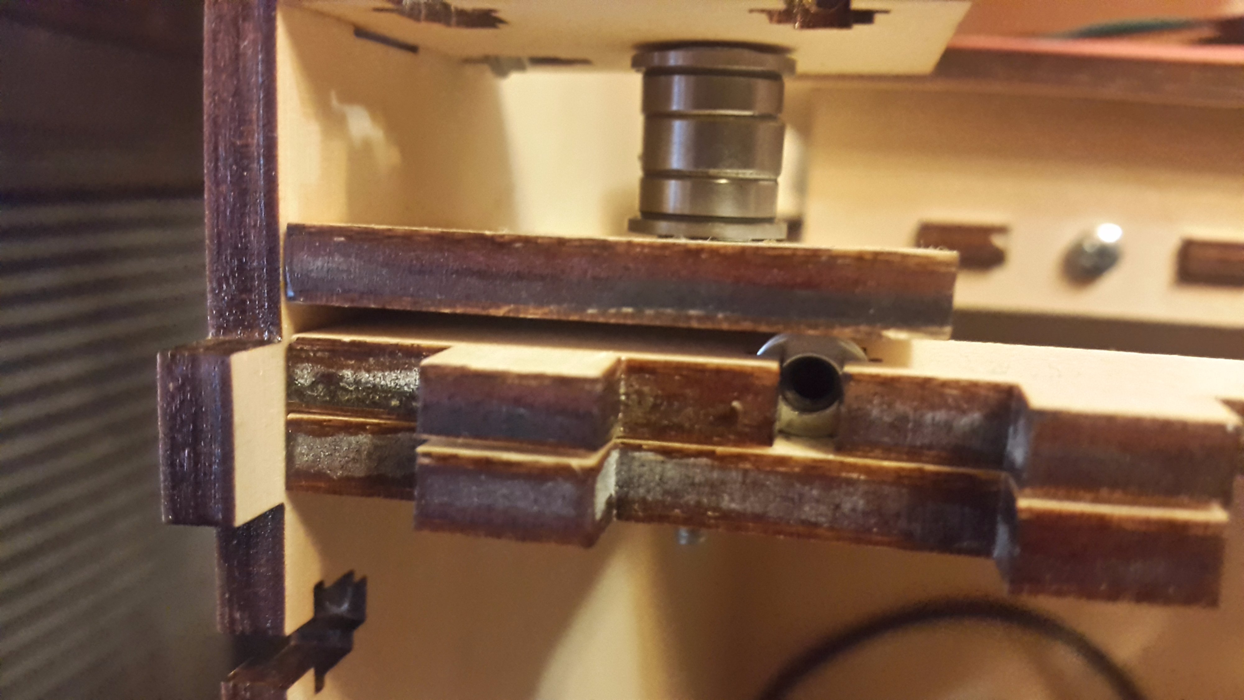

если сюда, то надо исходник поправить. или шайбу не ставить)))) хз короче
хотя гайка тоже торчит и будет упираться

У меня не используется нижняя часть... она в дальнейших планах должна использоваться. И 1 отверстие спереди - тоже на будущее...

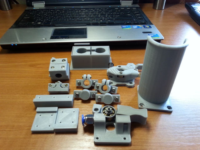

Доброго времени. Начал печатать комплект пластиковых деталей на принтер. Кубики крепления линейных подшипников поставил печатать на ночь и произошел перехлест филамента,напечатало меньше половины. Сергей у меня к вам вопрос,какой наружный диаметр у подшипника экструдера?Хотэнд я так понимаю вы использовали не боуден,а директ и отдельно приобретали фитинг?

у меня 19 мм стоит. вынул из не рабочей болгарки. Можешь заскочить ко мне) Подарю один

Олег,спасибо у меня как раз такой сейчас и стоит. Думал нужен чуть больший.

Боуден экструдеров пруд пруди. Мне очень понравился от UlTi https://www.thingiverse.com/thing:1791230
Я его, правда, перепилил под свои нужды до неузнаваемости, но принцип остался тот же: при отпускании прижима филамент освобождается полностью, не нужно постоянно держать рычаг.
Кстати, не он ли там на заднем плане? :mrgreen:
