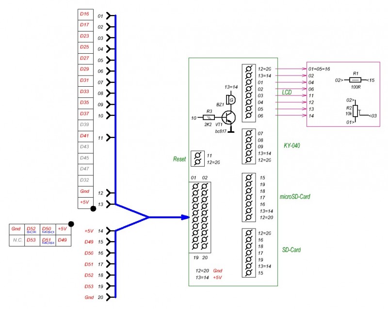

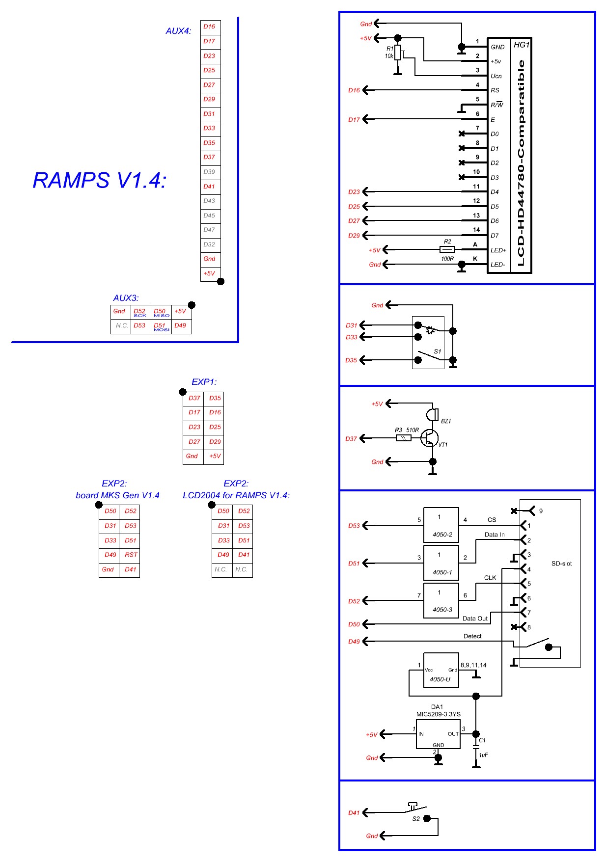

Ну без поллитра схему рогульки не разберёшь - там и нумерация непонятно откуда
и надписи наползают... Так что вот если кому надо - я нарисовал вроде верно...
https://yadi.sk/i/oBU8q7AE3LHFaC
Непрочитанное сообщение antobel » 25 июл 2017, 16:41
В догонку к предыдущему посту:
Смысл был не множить этажерки,
LCD брать в чистом виде(2 по цене одной панели), энкодер типовой от ардуинки, SD обычный или микро - по желанию...
распиновка такая:

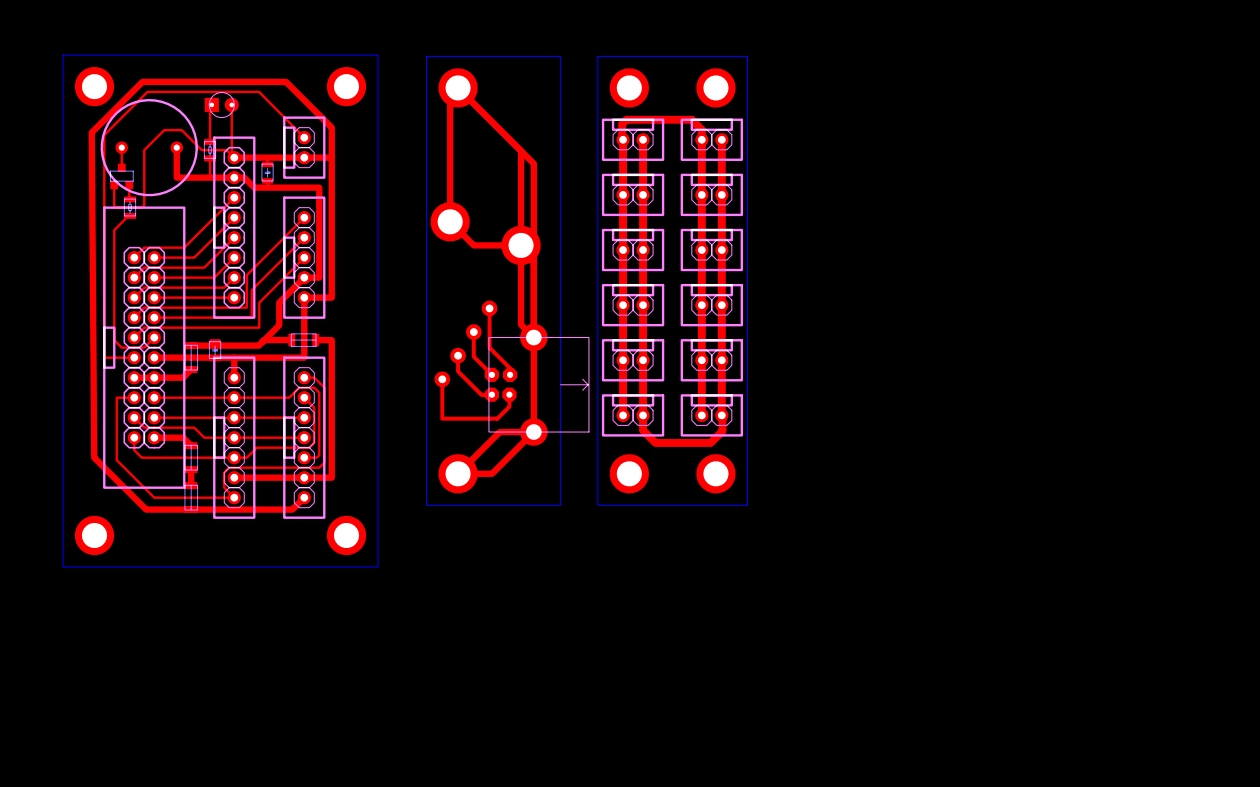

под это дело одностороннюю платку под утюг развёл,
заодно USB-разъём под 2 дырки крепежа ардуины (MKS на родное место не влезет) ну и разветвитель 12V вентиляторов/освещения:
она же в 6-м лайоуте.
Под_ЛУТ.rar
(10.49 КБ) 216 скачиваний
детект карты на разъёмы вывел, но дорабатывать всяко придётся...
Входной кабель на bls16+bld-08<->IDC20 , выходные: XH2.54(2P+5P+8P+2x7P)

Непрочитанное сообщение AKDZG » 25 июл 2017, 17:12
antobel писал(а):
22 июл 2017, 12:01
Добавил в WIKI https://3deshnik.ru/wiki/index.php/RepR ... B0_antobel
