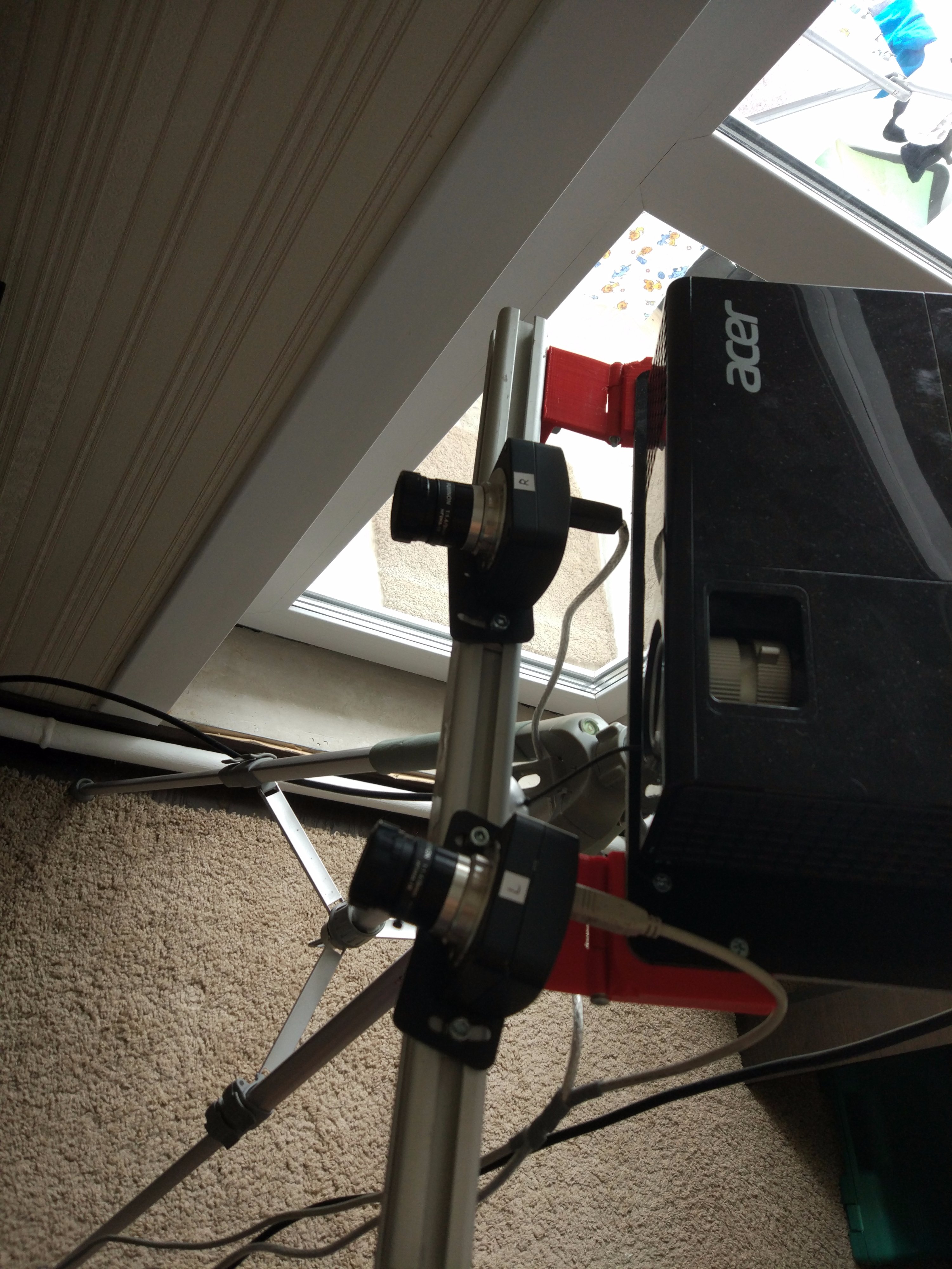

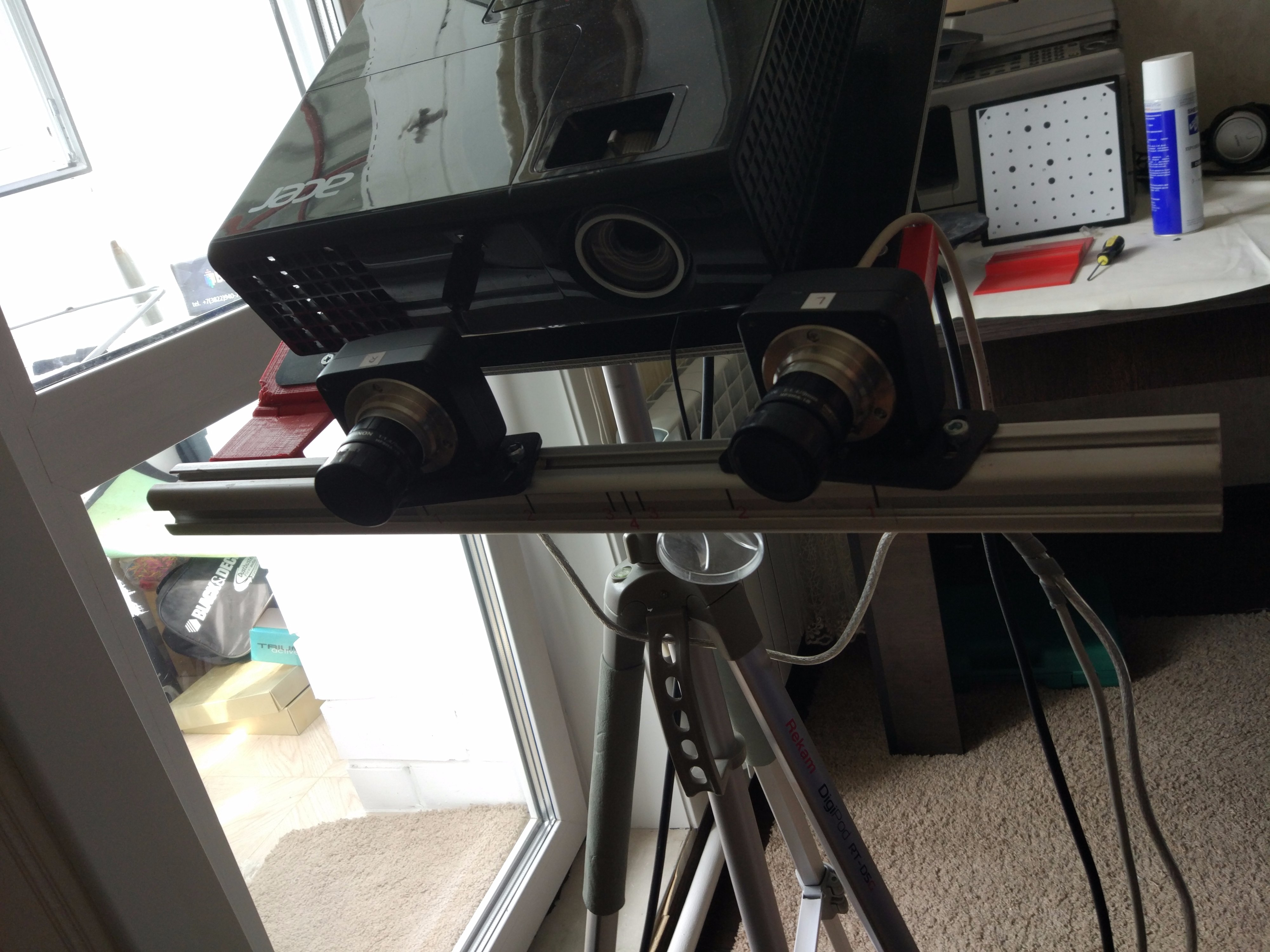

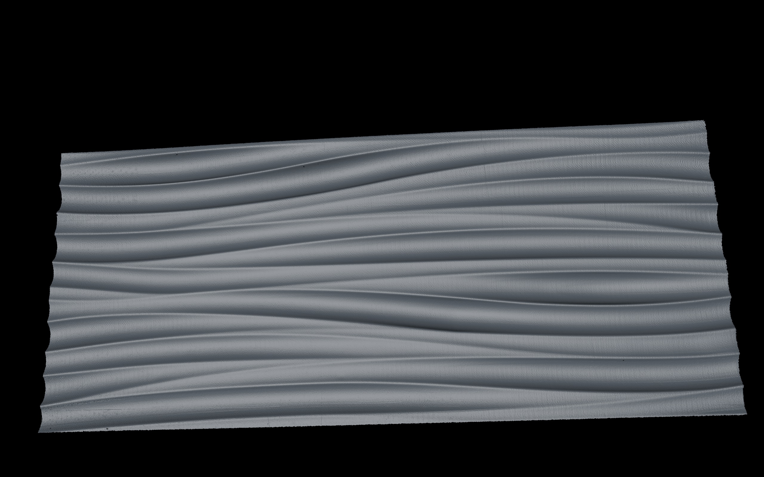

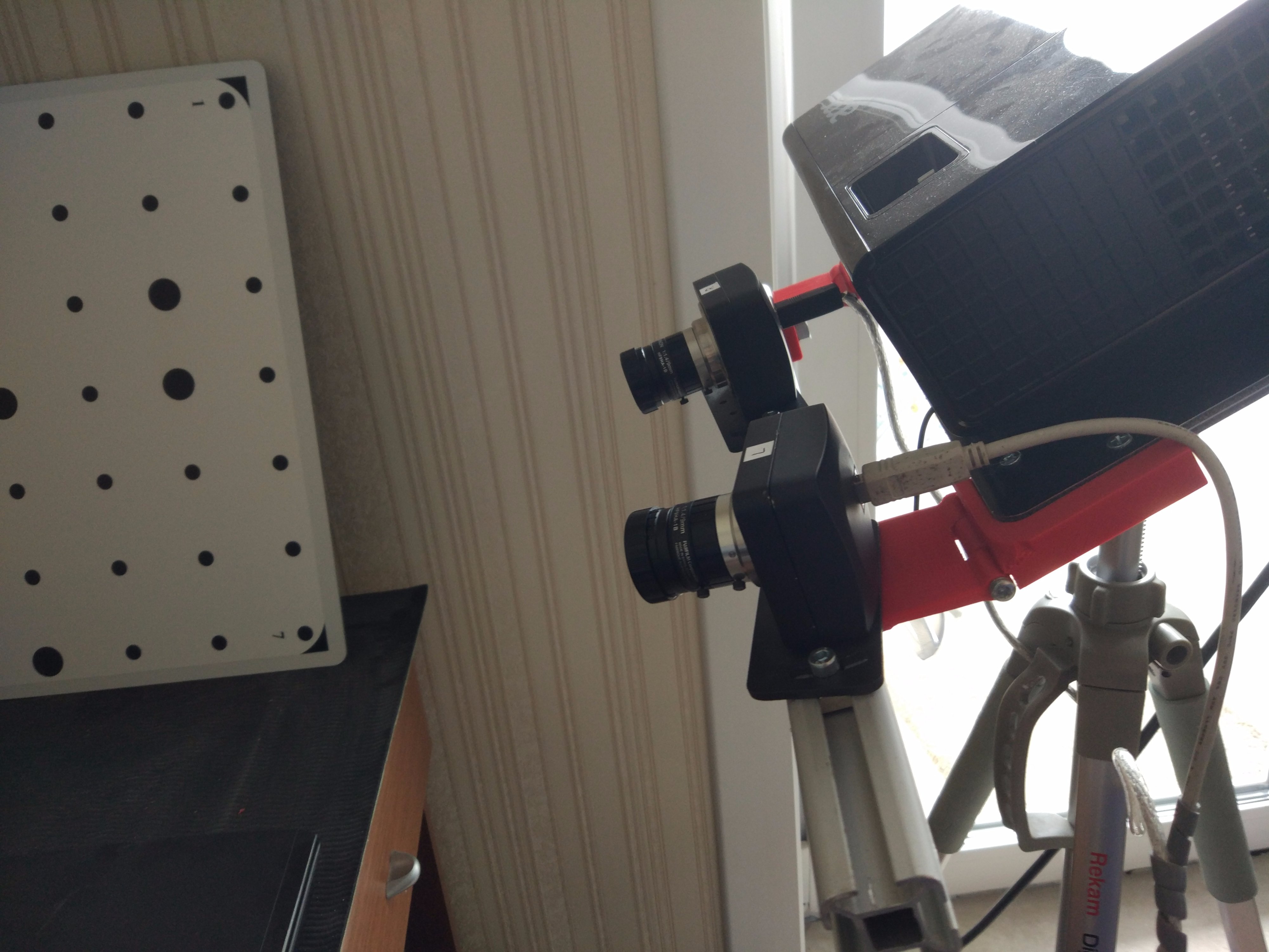

Парни, извините, что редко тут появляюсь, два мелких дома и работа занимают все время:) Я окончательно перешел на софт RangeVision и мне нравится, хотя тоже есть свои нюансы. Выглядит моя сборка вот так:
Сканирует отлично, камеры https://www.mnogozor.ru/magazin/kupit-k ... s01300kpa/ объективы https://www.amazon.com/Fujinon-9mm-F1-4 ... B004HN9HVE
Расхождений в сканах нет, недавно сканировал длинную штуку почти 2 метра длинной и 80 см шириной, погрешность при сшивке составила около 0,8 мм
Вообщем получился неплохой сканер, общий бюджет составил около 100к за все время. Может со временем куплю 3 мп камеры, чтобы шумов меньше было.

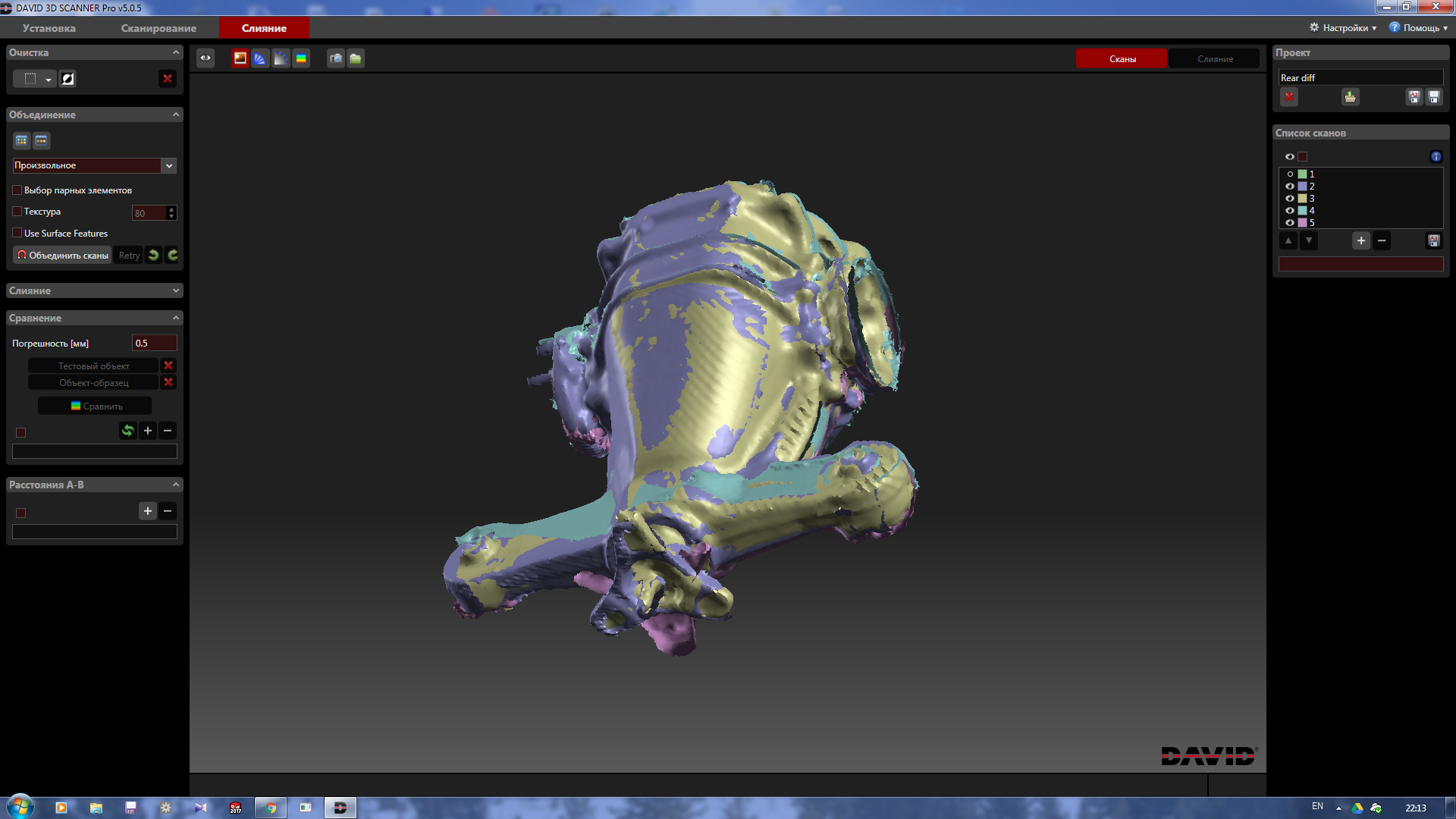

Вот и я делюсь тем, что получилось. Это задний редуктор Supra.
Сканировал сканером Sense, склеивал давидом.
Следующий шаг - сканить при помощи SLS технологии. Камеру заказал, но уже сомневаюсь, что она подойдет.
