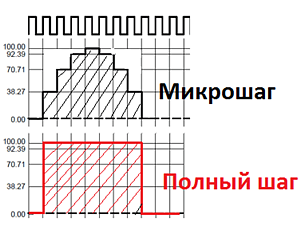

Кажется, до меня наконец-то дошло, откуда берутся проблемы с "калибровкой стола" и толщиной первого слоя. После отпуска начал печатать детали для КИТов и посмотрел на проблему свежим взглядом.
Если толщина первого слоя неидеальна, достаточно повернуть рукой на один щелчок (один шаг мотора) винт Z, и всё будет ОК. Я давно так и регулирую толщину первого слоя, а не кручу регулировки стола на пружинках. И чё-то до меня вдруг дошло, что гуляние стола на +/- 1 шаг это НОРМАЛЬНО, и слайсер ту не при чём. Просто делитель драйвера мотора вносит непредсказуемость в весь процесс позиционирования по Z. При делителе 16, если последний шаг состоит из менее 8 микрошагов, то мотор скатывается, как с горки, к началу начатого шага. А если микрошагов 9 и более, то верх "горки" пройден, и мотор скатывается вперёд до окончания своего физического шага. А слайсеру и Марлину пофигу, они такие мелочи не учитывают. Отсюда и вечные косяки с первым слоем на +/- 0,04 мм с мотором 200 шагов на оборот и винтом с шагом 8 мм.
