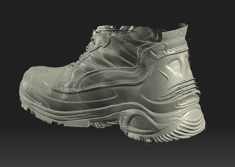

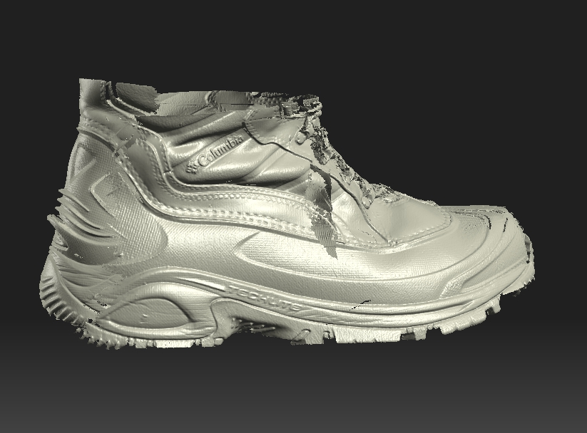

Непрочитанное сообщение Зкун » 12 авг 2017, 06:02
Вот у меня наконец-то первые вменяемые результаты.
1 (2).jpg (168.6 КБ) 4578 просмотров

Поздравляю! Теперь надо работать над улучшением. Попробуй отсканировать прямую плоскость, т.е. поставить например калибровочную панель одной плоскостью к проектору. На скане увидишь все искажения, где, какой угол заворачивает. Можешь перекинуть в какой нибудь CAD, наложить на плоскость и инструментами контроля посмотреть, будет многое понятно.

Спасибо! А это идея! Кстати, простенький инструмент контроля есть в самом девиде, я им сравнивал расхождения от скана к скану)
Работы по улучшению у меня непочатый край, в первую очередь над внешним видом и юзабилити. Пока это выглядит совсем уж.. страшно рассказывать, засмеют))
Мне нравится больше старая версии девида, а не пятерка, почему-то лучше совмещает, но разрешение у пятерки выше получается, кто-нибудь замечал это?

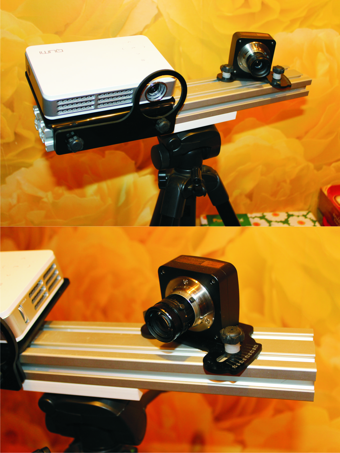

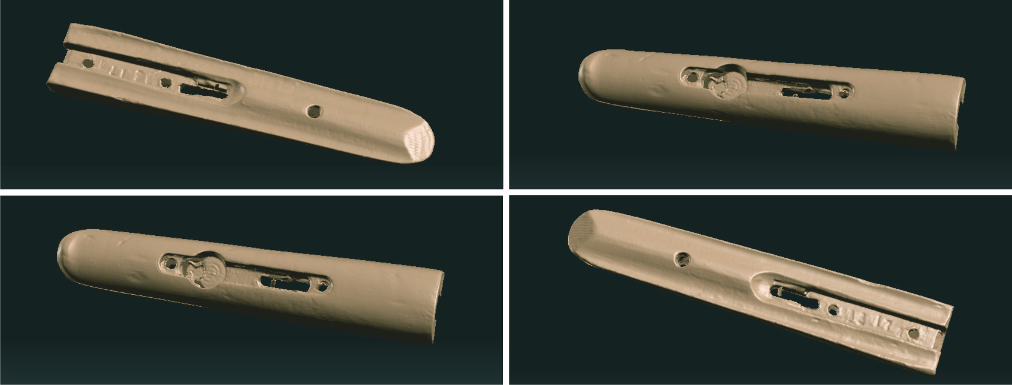

Про инструмент сравнения в давиде знаю, даже часто его использую, чтобы удалять не правильные участки. Мой метод позволяет видеть работу системы в целом.
Вот первый скан, не для попробовать, а для конкретной задачи. Это цевье охотничего ружья, 19 век.
А вот моя установка

Вот первый скан, не для попробовать, а для конкретной задачи. Это цевье охотничего ружья, 19 век.цевье.jpg

это q4? внешне с q5 вроде одинаковы) и скажи модель камеры плз
PaPasha
Сообщения: 116
Имя: Павел
Re: SLS сканер своими руками
Непрочитанное сообщение PaPasha » 13 авг 2017, 08:39
Это Q4, от 5 отличается только прошивкой и ценой. По камере писал выше, со ссылками, но это не дешевый вариант, с объективом порядка 20к руб.. Ну и мнение о её использовании не однозначное, во первых очень медленно, во вторых искажения на углах (это вопрос оптики, есть один объективчик, http://videoglaz.ru/obektivy-dlya-siste ... -cf125ha-1, но ценник...). Хотя в целом приемлемые результаты она выдает
