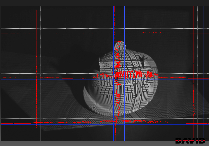

Начал эксперименты со своим сканнером мэйдынчина. У меня встал вопрос, в чем причина роста сталагмитов?
Минимальная установка(0,1) проверки качества стирает достаточно важные скругления(как на первом скрине). Играл с настройками толку нет. Это изза шумности камеры? В настройках по настройкам камеры гамма/контрасто/усилению?
Зкун
Сообщения: 81
Благодарил (а): 5 раз
Re: SLS сканер своими руками
Непрочитанное сообщение Зкун » 03 сен 2017, 16:46
Попробуй более простую поверхность- матовую не глянцевую, может в этом причина.

почему давид не видет зеркалку? sparkocam запущена, а в давиде ни в 1 из трех режимов SLS она не видна, да и вообще список камер пуст в этих режимах, при переключении в другие режимы есть фронталка ноута и сама зеркалка, но опять же проблема, даже тут изображение с зеркалки не проецируется в давида, с фронталкой-все ок.
п.с версия давида 4, скачано с hp.com не крякалась
