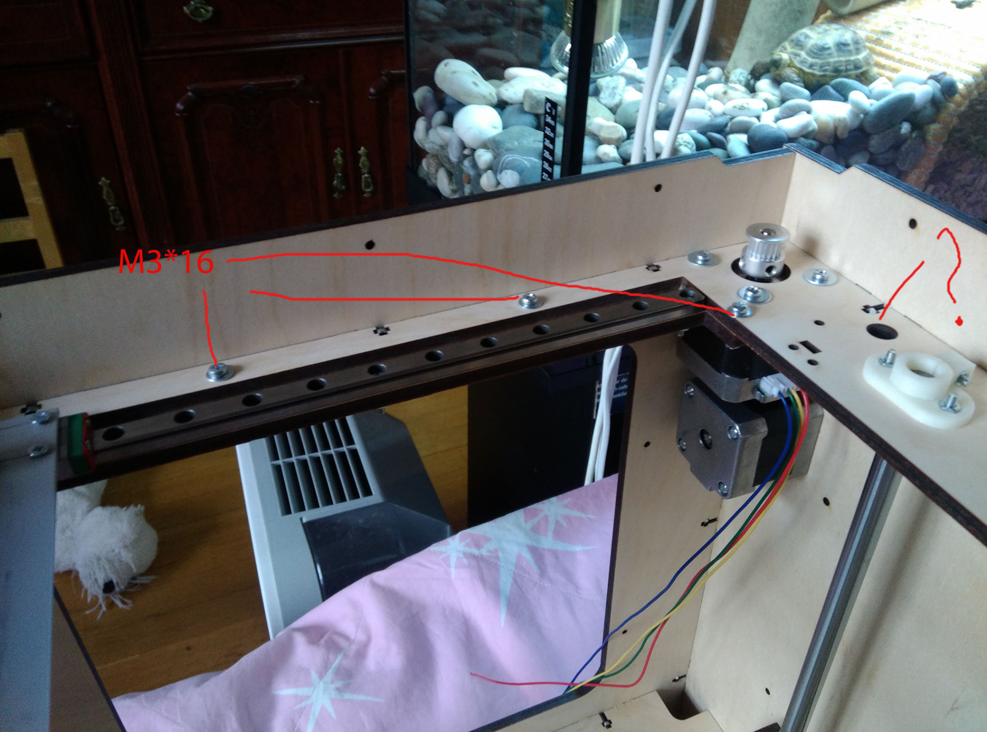

Непрочитанное сообщение kostyankin » 05 фев 2016, 15:39
Вдруг кому интересно будет :)
Моторы прикрутил на М3*10, держатели(или хз как назвать) рельс У-ка на М3*16.
А для чего нужны отверстия, отмеченные на фото, подскажите плиз? И через что стол крепится к постели ? Что за втулки там ?
